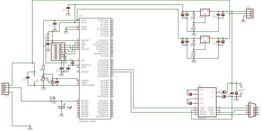

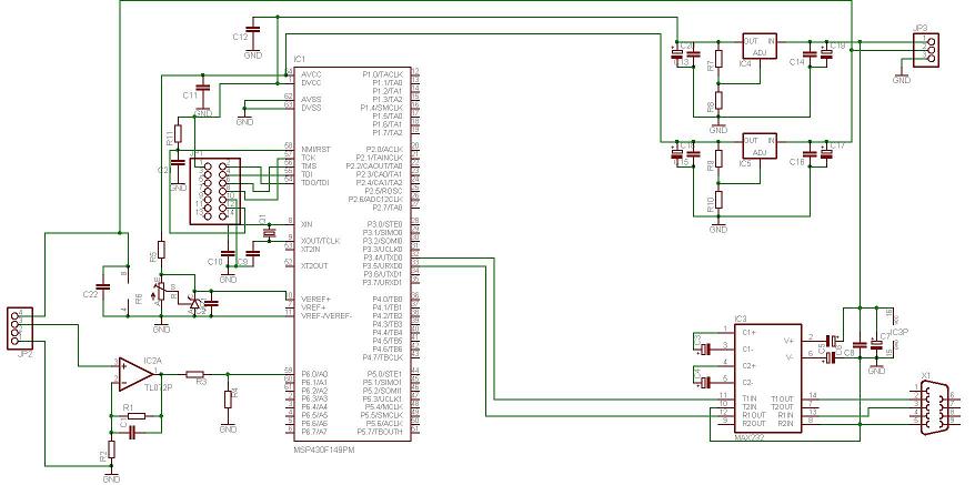

Dyskusja dotyczy doboru parametrów rezystancji i pojemności w celu uzyskania filtra dolnoprzepustowego o częstotliwości granicznej 50 Hz. W oryginalnym układzie z rezystorami R1=300 Ω, R2=300 Ω, R3=1 kΩ, R4=1 kΩ oraz kondensatorem C1=2,2 µF filtr nie działa jako dolnoprzepustowy 50 Hz, a układ wykazuje wzmocnienie 0 dB do około 340 Hz. Aby uzyskać filtr 50 Hz, zalecana jest zmiana kondensatora na około 15 µF. Prosty filtr dolnoprzepustowy 50 Hz można zrealizować jako szeregowy rezystor 3,3 kΩ i kondensator 1 µF do masy, jednak obciążenie układu może przesunąć częstotliwość graniczną. Wskazano, że w obecnym układzie TL072 jest niewłaściwie zasilany napięciem 5 V pojedynczym, co powoduje nieprawidłową pracę wzmacniacza operacyjnego. Zalecane jest zasilanie symetryczne lub zmiana schematu zgodnie z załączonym rysunkiem. Autor potrzebuje, aby napięcie na wejściu mikrokontrolera było zbliżone do sygnału z czujnika przyspieszenia (około 2,48 V w stanie spoczynku), co nie jest spełnione w obecnym układzie. Sugerowano użycie symulatora Electronics Workbench do testowania układów filtrów.
