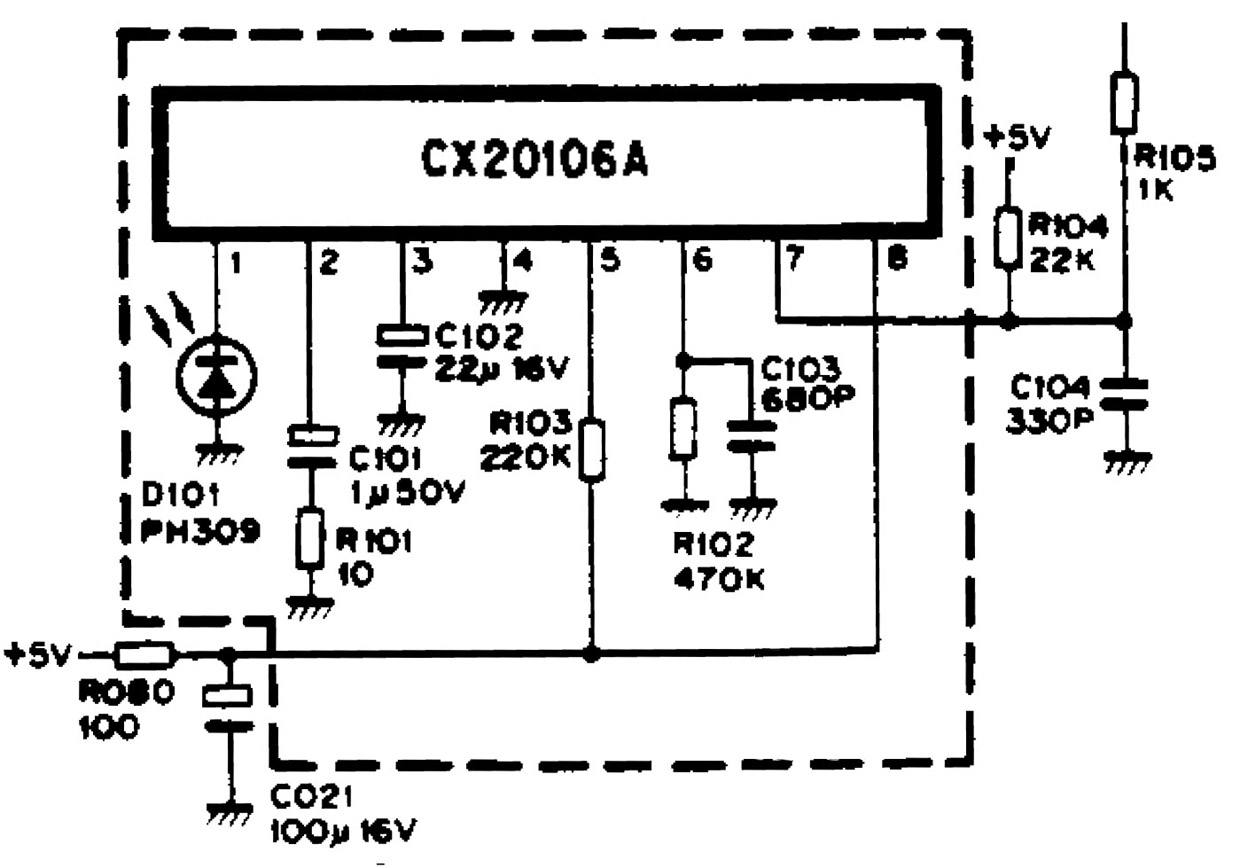

    Poniżej przykłady sterowania na układzie CX20106A. Ale nie muszą być koniecznie na nim. Można też wzorować się na rozwiązaniu w ST-GT650.
    Z zasilaniem całego układu nie powinno być problemu, gdyż pobór prądu jest niewielki.

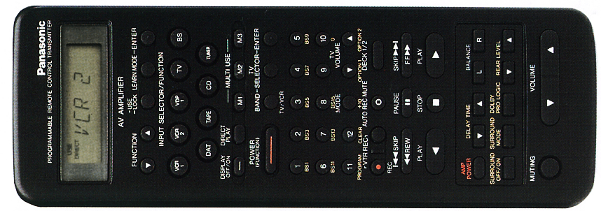

    Na zdjęciu tego pilota obok wzmacniacza to nie wiele widać jeśli chodzi o opis klawiszy.
    Tu będzie lepiej widać.
    Technics - jak działa złącze REMOTE CONTROL w starszym tunerze?
    Obydwa piloty czyli SH-R500 oraz pilot dołączany do wzmacniacza SU-AV100 miały "LEARN".
    Jeśli klawisze na dole w zagłębieniu mają fabryczne gotowe ustawienia,
    to resztę myślę że można programować w podobny sposób jak SH-R500.
    Czy będą jakieś istotne różnice, ciekawostki i tricki w programowaniu ?
    Gdyż jak ogólnie wiadomo te piloty chodzą też z innymi sprzętami, nie tylko z Technics'ami.
