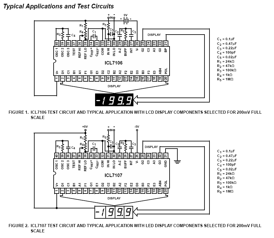

    Mam nietypowe pytanie - nie mogę znaleść w schematach :(
    Ile ICL 7107 wykonuje pomiarów na sekundę oraz czy da się ustawić na wykonywanie 10 pomiarów na sekundę (pomiar co 0,1sec)
    Dzięki

    tu masz linkę do DataSheet:
    http://www.intersil.com/data/fn/fn3082.pdf#search=%22ICL%207107%20%22
    A tu jest schemat aplikacyjny:
    ICL 7107 ilość pomiarów na sekundę. Da się ustawić na 10?
    Na stronie 5 masz podane zależności z których znajdziesz interesujące Ciebie parametry.
    Za wartość częstotliwości oscylatora odpowiadają elementy; R3, C4.
    Greg
  • #5 2937980
    Vad3r
    Posty: 39
    Ocena: 5
    Serdecznie dziękuję :)
    A czy wraz ze wzrostem zegara rośnie błąd ?
    rozumiem, iż idzie Tobie o pobór prądu ze źródła, ten, niestety, ale wraz ze wzrostem częstotliwości zegarowej trochę wzrasta.
    Poszukaj sobie w Nocie Aplikacyjnej.
