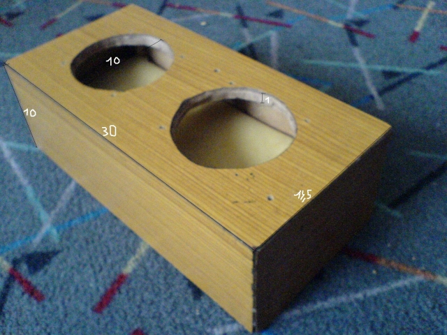

    Mam taką obudowę:
    Głośniki do obudowy. Jakie głośniki? Jak największy bas.
    i nie wiem jakie głośniki do niej wsadzić. Zależy mi na jak największym basie. Tylna ścianka jest wytłumiona gąbką. Kiedyś był w tej obudowie głośnik Tonsila Gdn 10/60/2 ale miał przeżarte zawieszenie i podczas naprawy urwałem kabel zasilający cewkę :(. Myślałem żeby do tej budy włożyć jakieś "woofer'y" Alpharda ale może są jakieś inne lepsze głośniki? Z góry dzięki za wszystkie odpowiedzi :D

    Witam. Bas z dwóch 10cm głośników :/. Nie zabardzo. Najlepiej byłoby przerobić to na centralny :D . Ale tobie nie o to chodzi. Alphardów nie kupuj bo SPL jest za małe. Zdaje mi sie, że będzie sie opłacało (cenowo, jakościowo) wsadziś tam Tesle. Coś z ARN100.... . Tez nie mają zadużej skuteczności przy tej średnicy, ale zawsze lepiej to niż Alphard :D. Pozdrawiam

    A tak wogole to policz litraz tej obudowy, nie zapomnij odjac scianek. Z tych "danych" (niewyrazne to) wychodzi mi jakies 3,5L...
    Najlepiej powiekszyc te otwory do 11,5cm i wsadzic tam TVM ARN-150-03/4 (dobrze mowie 11,5cm bo 15cm to ten ARN ma z kolnierzem). Tyle ze 2xARN-150 potrzebuje minimum 18L
    Chcesz to zrobic tanio? No 2xARN-150+przesylka wyniesie cie jakies 70zl. Troche kasy to jest ale nie ma NAJMNIEJSZEGO sensu zeby wsadzic tam alphardy bo bedziesz tylko narzekal. LW800 od alpharda gral calkiem calkiem ale ma 20cm strednicy wiec odpada. Mniejszych modeli nie ma nawet co brac pod uwage.

    A ja powiem tyle: ja mam subwoofer od 2.1 creative, na głośniku 10 cm, obudowa BR, Xmax około 8mm i w pokoju 16m2 czuć go jak podłoga drży, wuięc z 10 cm jakiś bas uzyskać można. A co do tematu to spróbuj te otwory powiększ żeby weszły tam jakieś głośniki 14-15 cm, może jakieś STX i będzie już to słychać jakoś. Pozdrawiam

    MAJOR762 - ciekawe jak mam powiększyć otwory do 15 cm jak szerokość całej obudowy to 14,5 cm.
    Planowałem wydać na to max 30zł ale chyba się szarpnę na te tesle. Właduję jedną ARN-150 + jakiś wysokotonowy i będzie git :)

    Moim zdaniem lepiej kupic oryginalna Tesle, mam aktualnie w pokoju 11m^2 4 takie ARNy (za jakis tydzien bedzie ich razem 8, nowe kolumny :)) i ladny i mocny bass z nich idzie.
    I nie ma czegos takiego jak zamiennik, moze pasowac wymiarami (fakt wyglada praktycznie jak oryginal) ale napewno ma inne paramatry niz oryginal, szkoda kasy na to...

    "ciekawe jak mam powiększyć otwory do 15 cm jak szerokość całej obudowy to 14,5 cm. "
    Zeczywiście, żle odczytałem rysunek. Pozdrawiam
