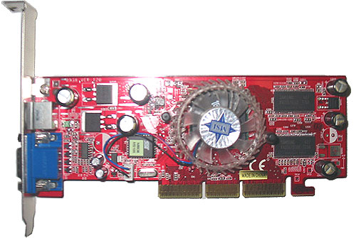

    Witam mam karte graficzna MSI GEFORCE FX5200-T128 MSI GEFORCE FX5200-T128 czy da rade to podkrecic ? jest tam opcja w sterowniku karty jak DOT sluży ona rzekomo do podkrecania ? czy jest to bezpieczne ? o ile moge podkrecic taka karte ? dodam ze jestem kompletnie zielony w tym :| prosze o jakies rady wskazówki i tym podobne dziekuhe z góry wszystkim ktorym bedzie chcialo sie przeczytac tego posta pozdrawiam :)
