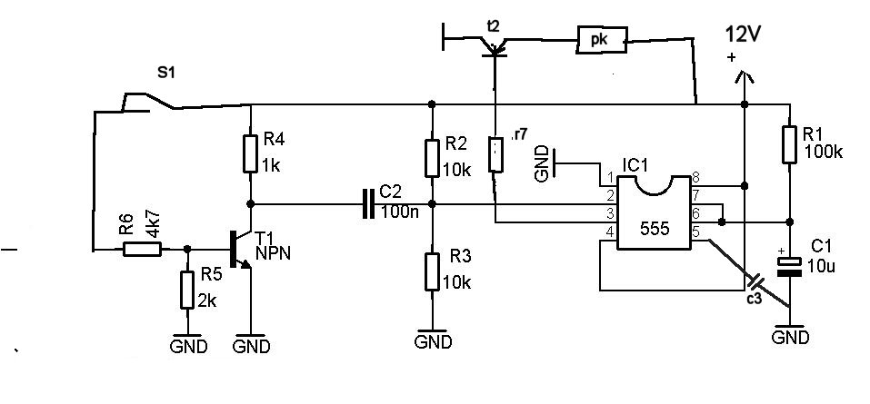

    witam
    potrzebuję układ który za każdym przełączeniem przełącznika załączał przekaźnik na określony czas(20-60s).
    myślałem żeby regulację czasu zrobić na 555 ale tam żeby zadziałało trzeba podać impuls do masy na pin 3, a tutaj jest cały czas przełączone. próbowałem też przerobić układ opóźnionego załączania kolumn, ale tam mam niedokładną regulację czasu.
    próbowałem już też połączyć jedno i drugie rozwiązanie: żeby tranzystor sterujący przekaźnikiem z układu opóźnionego załączania kolumn podłączyć tak żeby zwierał pin3 555-tki do masy-taki układ załączać załącza, ale nie rozłącza.
    bawił bym się dalej z tym ale potrzebuję tego układu na niedzielę dlatego za sprawdzony schemat daje 10 punktów.
    napewno ktoś ma takie proste gotowe rozwiązanie.
    pozdrawiam

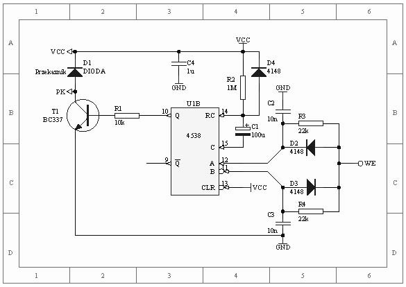

    Mam tu działający schemat który korzysta z połowy cmosa 4538. Zaprojektowałem ten układ wiele lat temu i działa bez zarzutu. Czas dobierasz kondensatorem C1 i rezystorem R2. Nie chcę punktów, wystarczy POMÓGŁ.
    Układ czasowy z regulacją 20-60s na 555 bez stałego impulsu na pin 3
    Miałem mały problem ze znalezieniem wzoru na generowany czas: T=0,7xRxC a więc dla tych wartości będzie 70s ale gdy kondensator nie będzie miał upływu, więc będzie impuls dłuższy. Jak zastosujesz kondensator tantalowy to nie będzie problemów z upływem.

    przełącznik dpdt w/g http://tme.pl/arts2/pl/przelacz/prze000.html
    ale jeden obwód jest juz zajęty.
    problem juz właściwie rozwiązałem- zrobiłem układ na 555 z tego tematu
    https://www.elektroda.pl/rtvforum/topic557661.html
    ale chciałbym zobaczyć jak to wygląda na 74121.

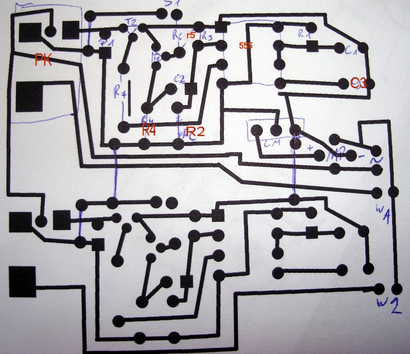

    rysować płytki jeszcze się uczę, dlatego sprawdźcie te moje prace:
    są to właściwie 2 oddzielne układy zasilane z ~14V więc jest prostownik i stabilizator lm7812, na rysunku PCB są podpisane elementy tak jak na schemacie. na wyjściach W1 i W2 chcę uzyskać ~14V z zasilania. D1 zabezpiecza tranzystor przed prądem wstecznym z cewki przekaźnika i nie ma jej na schemacie. zamiast R1 będzie wyjście do potencjometru żeby mieć regulację czasu,
    ps.
    punkty rozdziele jak tylko dostanę potwierdzenie że PCB jest dobre i że to będzie działać
