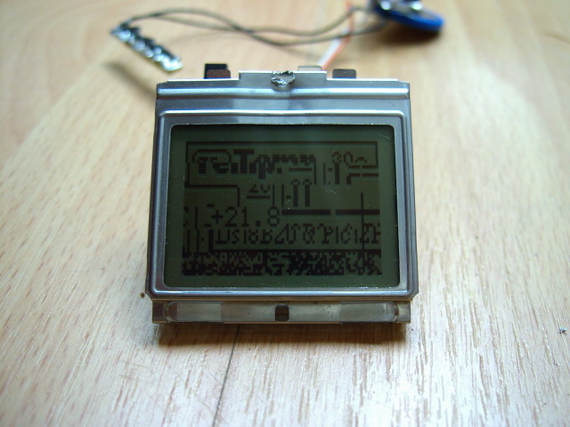

    2szt pic12f629 programowałem winpic i programatorem jdm za pierwszym razem zostały wykryte lecz następował błąd weryfikaci zaraz po kalibrowaniu oscylatora . po prubie odczytania wynika że jest pustu
    jednak gdy go włożyłem do tego termometru
    http://images.google.pl/imgres?imgurl=http://free-vz.t-com.hr/Ivica-Novakovic/Picture/NokiaLcdPicture/Nokia%2520Lcd%2520Termometar-Schematic.GIF&imgrefurl=http://free-vz.t-com.hr/Ivica-Novakovic/Nokia%2520Lcd%2520Termometar.htm&h=349&w=617&sz=8&hl=pl&start=122&tbnid=P2n9eEnJYyLr-M:&tbnh=77&tbnw=136&prev=/images%3Fq%3Dnokia%2B3310%26start%3D108%26ndsp%3D18%26svnum%3D10%26hl%3Dpl%26lr%3D%26rls%3DCYBA,CYBA:2006-25,CYBA:en%26sa%3DN
    na ekranie tego termometru wyskakują paski
    pic12f629 błąd programowania--termometr na lcd od 3310
    jak go skasuje i niby jest pusty to nadal wyświetlacz wygląda tak samo
    dodam że tym samym programatorem i tym samym programem pica 16f628 programuje mi bezbłędnie
    programator jest zasilany napięciem 5v

  • #5 2980507
    Zbych_
    Poziom 25  
    Posty: 456
    Pomógł: 81
    Ocena: 6
    Pokaż schemat swojego jdma. W stosunku do oryginalnej konstrukcji powinien mieć dołożony element odcinający zasilanie procesora, do momentu podania napięcia programującego inaczej programator ma małe szanse na uruchomienie trybu programowania.
    Tutaj masz wersję z transoptorem:
    Albo z n-mosem:
    Pamiętaj też, żeby wybrać weryfikację programu w trakcie programowania, bo jeśli masz ustawione bity zabezpieczeń w programie, to po zakończeniu programowania weryfikacja się nie uda.

    wxw napisał:
    mój jdm to chyba najprostSZa wersja jdm
    A jak wkładasz procesor w podstawkę programatora? Zresztą jak byś nie wkładał to i tak będzie d... blada. 12f629 ma zasilanie na p1, masę na 8, a napięcie programujące na 4, do tego dochodzi konieczność zachowania odpowiedniej sekwencji narastania napięć zasilających (a u ciebie zasilanie jest podane na stałe). Zbuduj sobie programator według jednego ze schematów, które podałem. Obydwa są przeze mnie przetestowane i na pewno działają.
