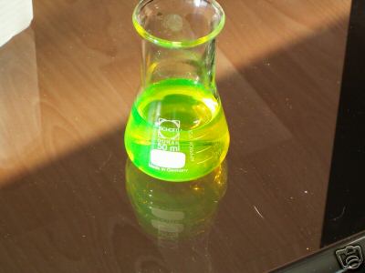

    Fluoresceina. Dodajemy ten barwnik to wody sieciowej żeby ludzie jej nie kradli i można było łatwiej określić wycieki ( czy to nasza czy wodociągów a może deszczówka). Wodą sieciową uzupełnia sie złady w budynkach więc w ten sposób dostała się do twojego kaloryfera.
    Tu fotka jak wyglada roztwór.

    Do Inkwizycja. Czy ty aby twierdzisz, że woda w sieci wodociagowej miejskiej jest znaczona "aby jej nie kradli"? Prosiłbym o wyjaśnienie bowiem namieszasz ludziom w głowie.

    TAK. Przedsiębiorstwa znaczą teraz wodę, bo były przypadki, że ludzie podłączali sie do sieci ciepłowniczej i robili pranie (przypadek opisany w prasie). Informacja rozeszła się pocztą pantoflową i po jakimś czasie sporo ludzi na jednym osiedlu tak robiło. W końcu przedsiębiorstwo cieplne dolało barwnika - złodzieje odznaczali się ciekawą barwą ubrań.
    Poza tym barwienie wody ułatwia lokalizacje usterki. Wiadomo skąd cieknie...

    Kolega mczapski źle zrozumiał. Chodzi oczywiście o sieć ciepłowniczą. Nawet mi przez myśl nie przeszła sieć wodociągowa. Przecież piszę wyraźnie "czy woda jest nasza ( ciepłownicza) czy wodociągów czy deszczówka." Może powinienem pisać dokładnie sieć ciepłownicza.
    Woda sieciowa( ciepłownicza) jest uzdatniona, pozbawiona kamienia generalnie bardzo czysta. W dwóch przypadkach woda sieciowa bezpośrednio dociera do "kaloryfera" gdy węzeł cieplny jest typu hydroelewatorowego lub bezpośredniego. Przy węzłach wymiennikowych woda sieciowa " niestyka" się z wodą w instalacji wewnętrznej.
    "Trochę nie rozumiem sensu tej czynności bowiem przychodzi do budynku hydraulik w celu naprawy np grzejnika, spuszcza czynnik z instalacji, naprawia i napełnia raczej wodą z wodociągu lbu uzdatniacza."
    Nie z wodociągów - szlak trafi taką instalacje po paru latach ( ludzie na domkach jednorodzinnych tak uzupełniają złady) i nie z uzdatniacza (pierwszy raz słyszę żeby ktoś coś takiego używał).
    Pracuję w komórce zajmującej się eksploatacją sieci i węzłów cieplnych :D
