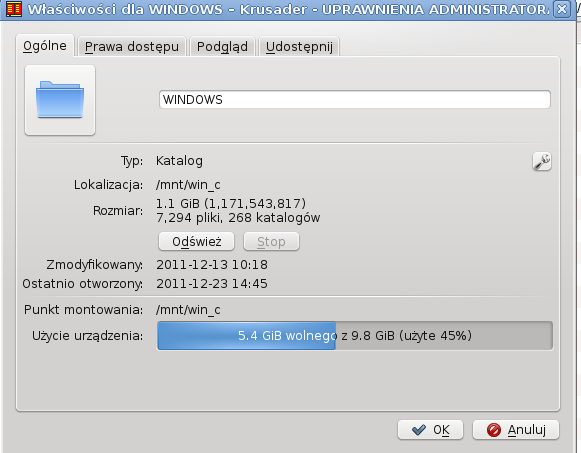

    Rozmiar katalogu windows xp prof to nie jest na pewno 7GB. Nie wprowadzaj w błąd.
    U mnie katalog windows zajmuje ok 1 GB. Cały windows xp jest zainstalowany na partycji 10 GB co widać na obrazku.

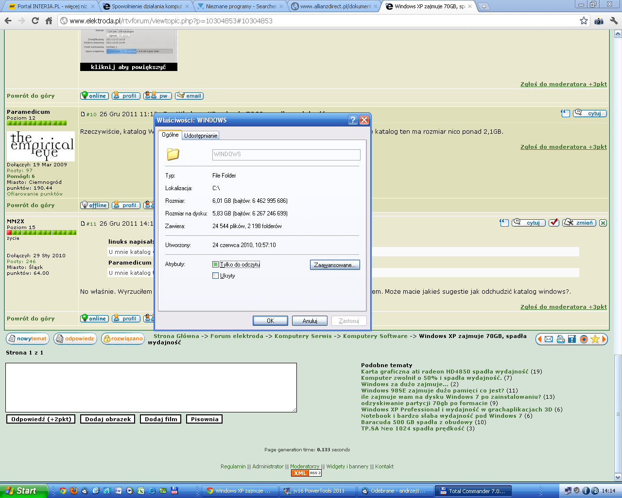

    Rzeczywiście, katalog Windows ma mniejszy rozmiar. Po prostu spojrzałem gałąź wyżej. U mnie katalog ten ma rozmiar nico ponad 2,1GB.
  • #11 10304853
    MM2X
    Posty: 3747
    Pomógł: 3
    Ocena: 618
    No właśnie. Wyrzuciłem wszystko o czym mowa w linkach wyżej a pomimo tego niewiele zyskałem. Może macie jakieś sugestie jak odchudzić katalog windows?.

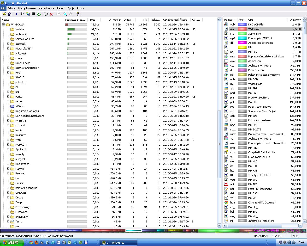

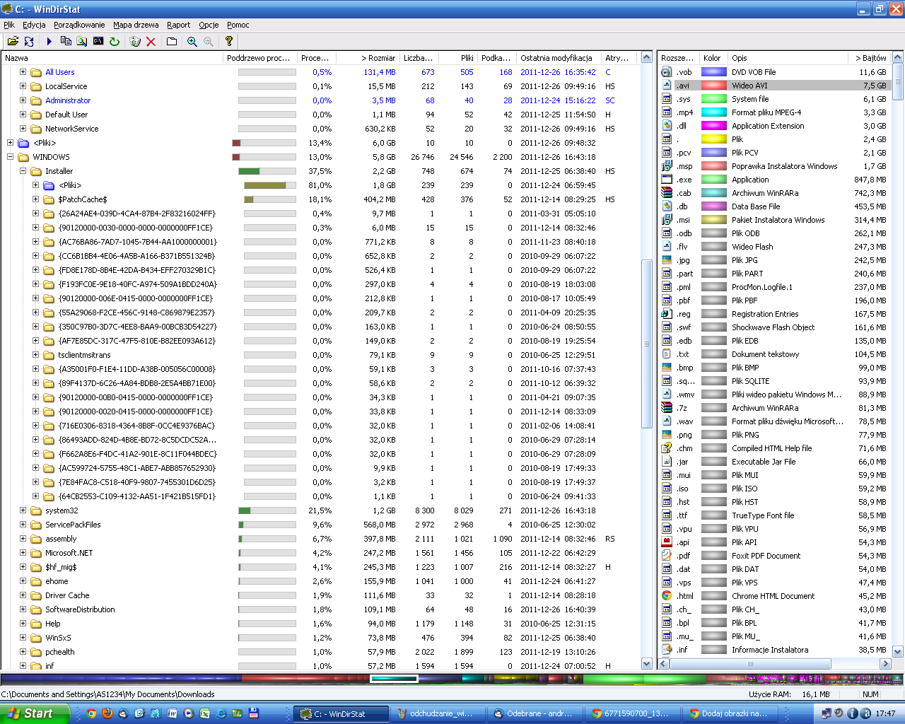

    krzychupar napisał:
    Daj zrzut kranu z tego programu.
    Windows XP zajmuje 70GB – jak odzyskać miejsce i poprawić wydajność systemu?
    WojtasJD napisał:
    Po doliczeniu aktualizacji, folderów .NET Framework, cache itd. może wyjść te kilka GB
    Czy to oznacza, ze te moje 5,8GB jest ok?
