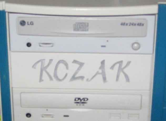

    Prosze o pomysł podświetlenia napisu wypiłowanego w przednim panelu mojego kompa w miejscy kieszeni na cd-rom (poniżej cd-r). Napis wypiłowałem pilnikiem i jest rozmiaru 10 x 3 cm. Od spodu dałem białą kalke aby nie było widac wnętrza. Wypadało by zastosować diody tylko jakich użyć i jak je złączyć. Chciałem też aby zasilać je z wewnątrz komputera (może z zasilacza o ile sie da) tak aby świeciły tylko wtedy kiedy komputer jest włączony. Macie jakieś ciekawe pomysły na to??
    Podświetlenie napisu wypiłowanego w przednim panelu. Szukam pomysłu. [/img]

    Ja podkleiłem pod spód białą kalkę wiec ona jest taka mleczna i powinna rozłożyć ładnie światło. Wiec jak z tymi diodami jakie kupic dokładnie bo nie znam sie na tym i jakie rezystorki i jak połączyć??

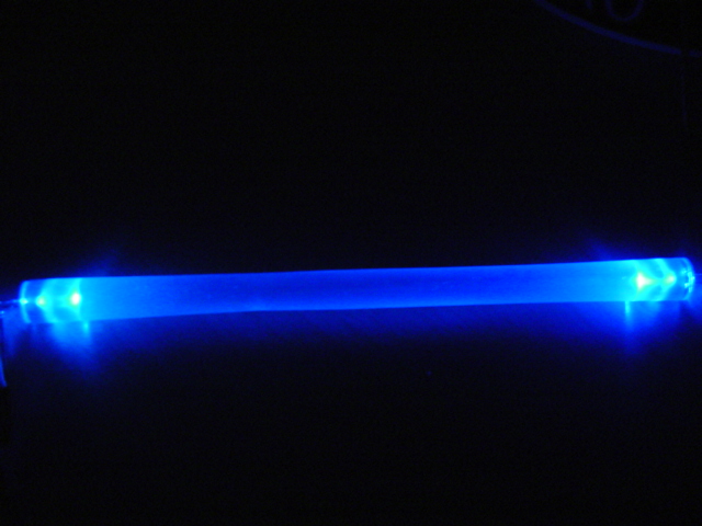

    ja mam pomysł kup diody 2 niebieskie i jeszcze podlacz 2 i zrob podlacz pod molexa tylko 2 razy tak i dodaj jescze po oporniku jednym x 1K
    a moj kumpel zrobił sobie tak
    tak o Podświetlenie napisu wypiłowanego w przednim panelu. Szukam pomysłu.
    a pod ten nnapis zrob cos takiego i wstawisz gopo środku i bedzie git Podświetlenie napisu wypiłowanego w przednim panelu. Szukam pomysłu.
