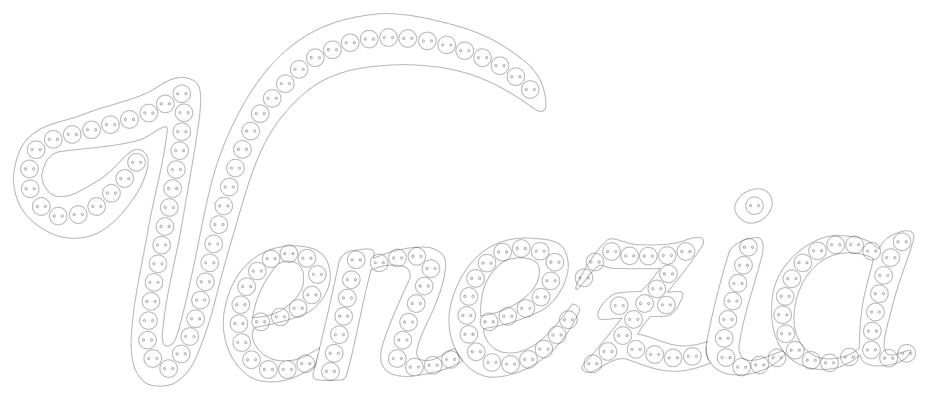

    Witam, nie udalo mi sie znalezc odpowiedzi na forum wiec pisze. Musze zrobic napis z ledow (zwykle czerwone - 5mm), ktory bedzie "sie pisal". Czyli po koleji beda sie ledy zapalaly. Chcialbym to zasilic zwyklym zasilaczem 12V. Diod mam 200szt i uklady 78L06 (zeby zapalac po 3 diody bez uzycia rezystorow). Czy moglibyscie podsunac jakis prosty i tani schemat? Z gory dziekuje...

    Moze powiem dokladnie o co mi chodzi...
    Jest napis (ponizej), ktory musi sie zapalac tak jakby "go pisac" odrecznie...

    A zapalać mają się litery (wszystkie diody tworzące literę); od lewej litery;
    pierwsza,
    pierwsza i druga,
    pierwsza i druga i trzecia,
    i wszystkie świeca,
    następnie gasną wszystkie.
    Proces się powtarza
    Czy:
    Mają się zapalać po kolei diody tworzące litery

    Najlepiej wlasnie jakby sie zapalaly po kolei diody, pierwsza, druga i do konca... tak jakby sie pisalo pisakiem... potem przez chwile sie swieca, gasna i proces od poczatku... ale gdyby bylo to zbyt drogie przedsiewziecie to moze byc kolejno literami :)
    Z gory bardzo Wam dziekuje. Podstawy elektroniki mam ale zeby zaprojektowac, to juz problem ;)

    Podgląd napisu (dzialanie) - avi (kodek ms-rle)
    • Venezia_anim.avi (37 KB) Musisz być zalogowany, aby pobrać ten załącznik.
  • #17 4693597
    Seeker
    Posty: 14
    Mniej wiecej tak to ma wygladac. Analizowalismy ze znajomym zegar teleex. Pomysl dobry - zasilanie mozna od kompa... 22 uklady 74HCT164 173 diody i rezystory, ale trzeba jakis generator zrobic itd itp... Jestem z tego noga... Heeeeelllllpppp...

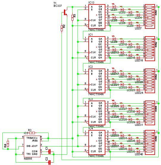

    witam
    myślę że będzie działał
    R1 - jakieś 1K
    R2 - 10K lub trochę więkrzy
    C1 - 10nF
    R4,R3,C2 trzeba policzyć dla czasu po jakim mają się zapalać kolejne diody (jest późno i niechce mi się odpalać kalkulatora )
    oczywiście układów rejestu , diodek i rezystorków musi być o tyle więcej ile potrzeba ale ogólny schemat podłączenia kolejnych jest banalny
    pozdrawiam
    • Jak zrobić napis z LED 5mm, zasilany 12V, z efektami pisania? sch.JPG (69.7 KB) Musisz być zalogowany, aby pobrać ten załącznik.

    Byłbym bardzo wdzięczny, gdybyś był tak uprzejmy i policzył wartości R-3, R-4, C-2, oraz RN 1-5... Mam zamiar coś takiego zrobić a nie ukrywam, że doświadczenia z układami tego typu mam niewielkie. Chciałem zbudować bardziej zaawansowany technicznie napis, coś w stylu gotowych matryc led reklamowych, ale z tego co udało mi się ustalić, wszystkie tego typu urządzenia pracują z mikro-kontrolerami a programowanie ich to już mnie całkowicie przerasta - brak doświadczenia.

    Dziękuję bardzo na linki. Przydały mi się. Policzyłem sobie wartości elementów i... Układ na NE 555 działa tak jak powinien. Z układami 74HCt164 mam mały problem. Zastąpiłem je układami 74LS164 takie tylko udało mi się kupić (to podobno zamienniki). Układ po zmontowaniu działa mi nie do końca poprawnie. Diody zapalają się kolejno. Po zaświeceniu się ostatniej diody (w tym momencie świecą wszystkie) układ tak jakby zatrzymuje się. Jakby brakowało mu jakiegoś resetu... Myślałem, że błąd tkwi w tranzystorze T-1, na schemacie jest symbol NPN a w opisie BC 337 czyli PNP, ale podstawiłem oba i bez żadnego rezultatu. Może ktoś z Kolegów, którzy są bardziej zaawansowani w tej tematyce zechcieli by mi pomóc? Z góry dziękuję.

    BC337 jest tranzystorem NPN. Po zapaleniu ostatniej diody powinny zacząć gasnąć od początku tak jak się zapalały. Najprawdopodobniej masz uszkodzony tranzystor. I jeszcze kilka pytań:
    Dlaczego na schemacie nie ma zaznaczonych lini zasilających?
    Po co wejścia B są połączone z CLK?
  • #25 4862925
    makller
    Posty: 31
    Ocena: 2
    Zmieniałem tranzystor. Na pewno jest sprawny. Dlaczego B jest połączone z CLK nie wiem :cry:. Na podobnym schemacie połączone jest B z CLR (9) ale nie kombinowałem dalej, poczekam na wnioski Szanownych Kolegów.
    Czyli diody powinny gasnąć po kolei. Hmm. A co zrobić, żeby zgasły wszystkie jednocześnie po zapaleniu ostatniej ?? Dziękuję za pomoc i czekam na dalsze wskazówki.

    Wiem jak działa 74164 i mam wszystkie dane na jego temat. Pytanie zadałem żebyście się zastanowili dlaczego B jest połączone z CLK. Takie połączenie jest całkiem bez sensu i powoduje hazard w działaniu urządzenia.
