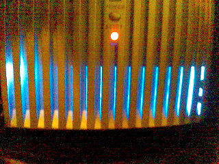

    Staaary, to proste! Wsadź diody pod 12v i podłącz kabelkami pod złącze MOLEX (4pin - żółty i którykolwiek czarny kabel), po za tym proponuje dać jakąś wtyczkę na te kable (jak chcesz zanieść komputer do kumpla żebyś nie miał za sobą kilka m kabla:D) Najlepiej dać to na wtyczkę mono/stereo (taka jak w słuchawkach:) Ja tak mam i jest fajnie i wygodnie, chcesz fotki?).

  • #7 3532045
    DntSLn
    Posty: 669
    Pomógł: 14
    Ocena: 11
    A bardzo proszę:)
    Po za fotkami umieszczam link do video ... tak wszystko wygląda:)
    P.S. Na dzień dzisiejszy komputer i tak inaczej wygląda... film ma ze 2 tyg. :)

  • #8 3532758
    oslo6
    Posty: 112
    Ocena: 35
    No bardzo fajnie to wygląda ! ! ! Heh ja mam zamiar kupić plekse i już niedługo przystepuje do działania... ten pomysł z jeckami jest dobry dziex !
