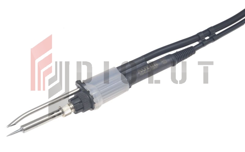

    Muszę założyć odsysacz oparów znad grota lutownicy. Takie cuda sa np. w stacjach AYOUE. Jaka tam jest pompka do tego: membranowa, czy łopatkowa? Ktoś już próbował zrobić taki patent?

    -w okolicy grota ( lub na nim) zamontowac cienką rurkę , do tego pompka
    np. od akwarium i masz punktowy odciag oparów
    wady:
    -kłopotliwy montaż na lutownicy
    -końcówka rurki nad grotem musiałaby być odporana na temperature
    -niewygdna praca z takim zestawem

    Chodzi właśnie o to, że nie mam stałego miejsca do pracy i zestaw musi być łatwy w montażu i demontażu. To ayoue z linka, to po prostu wiatraczek z filtrem węglowym. Od biedy można sobie taki wystrugać z wiatraczka łazienkowego i filtra z odkurzacza.
    Mi właśnie chodzi o taką rurkę dokręconą nad grotem. Z zamontowaniem tego do lutownicy nie będzie problemu, tylko musze wukombinować jakiąś pompke podciśnieniową. Myślałem jeszcze nad jakims małym odkurzaczem samochodowym i zmniejszeniu jego obrotów. Bo nie musi to być super podciśnienie.

    info dla innych: pompka od centralnego się nie nadaje - ciągnie za słabo i sama rurka zasysająca musiała by być około 0.5-1.0cm nad grotem

    Ale takie odległości w tym wypadku są wystarczające ;)
