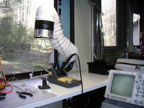

    Na pewno każdemu z was zdarzało się zadymić cały pokój podczas lutowania. Wiadomo że dym taki zdrowy nie jest.
    Niewielkim nakładem kosztów i pracy można wykonać wyciąg usuwający dym i opary poza pomieszczenie.
    Urządzenie to zostało zaprojektowane tak, aby można je było zamontować w oknie bez pozostawiania go otwartego. W naszych warunkach może być to nieco trudniejsze, jako że w Polsce okna są dzielone na skrzydła, a nie odsuwane, ale potrzeba matką wynalazku.
    Wyciąg składa się z komputerowego wiatraczka, papierowej rury od powietrza (można wykorzystać samochodową), natynkowego otworu wentylacyjnego, stojaka i kilku tulei dystansowych. Potrzebny będzie jeszcze element zasłaniający okno, w tym wypadku jest on wykonany z piankowego panelu izolującego.
    Wyciąg do oparów z lutownicy
    Urządzenie jest dość proste. Wentylator zamontowany jest w 'oknie', zaraz przed zewnętrznym otworem wentylacyjnym:
    Całość można złożyć i schować pod łóżko gdy skończymy lutować :)
    Źródło: www.instructables.com

    Bardzo fajny pochłaniacz oparów, ale czy nie lepszy byłby podwieszany. Druty, które podpierają pochłaniacz mogą nieco przeszkadzać w lutowaniu.

    Bardzo fajna konsternacja. Ale jeden błąd te druty będą przeszkadzać w lutowaniu lepsze była by podwieszana na czymś w stylu szubienicy

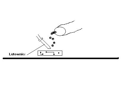

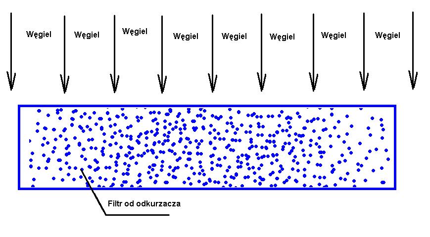

    Więc, ja zastosowałem filtr z odkurzacza, wysypałem na niego roztarty węgiel aktywny (można go kupić w aptece) i zamontowałem do mojego odsysacza, sprawuje się świetnie!!! ale nie można nim trzepać bo się czernią ręce ;] Można też go namoczyć w bardzo słabym roztworze kleju do papieru tak aby ładnie przywarł.
    • Wyciąg do oparów z lutownicy filtr.JPG (73.36 KB) Musisz być zalogowany, aby pobrać ten załącznik.

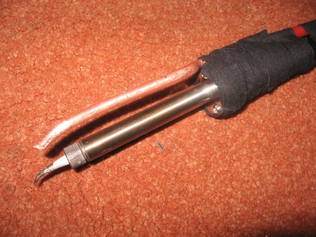

    Hej ludziska!!
    Co do wyciągania pary to fachowcy umieszczają 'rure' przy lutownicy. Podejrzalem w Siemensie na praktyce :P
    • Wyciąg do oparów z lutownicy wywiew.JPG (8.16 KB) Musisz być zalogowany, aby pobrać ten załącznik.

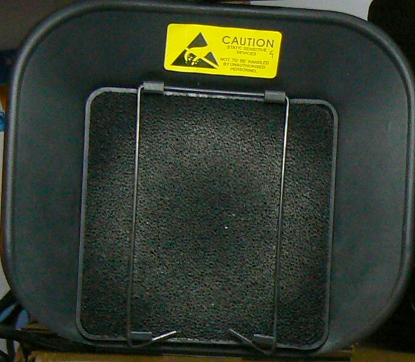

    ...Panowie, korzystając z tematu, czy ktoś z Was zakupił/używa jakiegoś małego, stołowego pochłaniacza, choćby takiego jak na zdjęciu powyżej?
    Jestem ciekaw jak to sie sprawuje. Znalazłem na rynku może trzy takie pochłaniacze, PACE FX50 lub FX629 za spore pieniądze oraz Aoyue 486, znacznie tańszy. Czy warto płacić dużo więcej za PACE?
  • #29 3464311
    Adamo3A
    Posty: 165
    Pomógł: 5
    Ocena: 20
    U nas używamy 3 takich jak na zdjęciu, dobre są na tyle że dym nie daje prosto w twarz, a jest wciągany i rozganiany po całym pomieszczeniu, dlatego jest projekt dorobic do nich wyprowadzenie na zewnątrz budynku.
    Swoją drogą to jednak filtr na nim był czarny a zrobił się siwy, czyli to coś na pewno daje.
