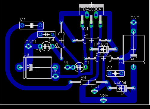

    Prosiłbym jeszcze o sprawdzenie poprawności płytki ze schematem.
    Budowa wzmacniacza na TDA2030A schematu z noty katalogowej.
    C8 to tak naprawdę C2 ze schematu
    Vi = wejście sygnalu
    Out = wyjście
    GND i GND1 polaczone (zrobiłem 2, żeby wygodniej płytkę zrobić)
    I czy w takim układzie można umieścić radiator wewnątrz obudowy?

    Nie podoba mi się rozmieszczenie elementów, ścieżki powinny być łamane pod kątem prostym i 45stopni, promienie nie są tu wskazane.
    Delikatnie zwieksz średnice pól lutowniczych.
    C6 i C5 zastosuj pionowe a nie z wyprowadzeniami osiowymi.
    Ogólnie, to strasznie wielka ta płytka.
    Nie znalazłem błędu w połączeniach.
    Pozdrwiam

    Ok, dzięki wszystkim. Jeszcze jedno pytanko. Jakie napięcia maksymalne muszą mieć kondensatory, jeżeli układ bedzie zasilany napięciem +-15,5?
    Edit: Jak powiększyć pola lutownicze w Eagle-u?

    Kondensatory mogą być na 25V.
    Nie wiem jak powiększyć pola lutownicze, sprawdź na forum.
    Napewno coś znajdziesz.
