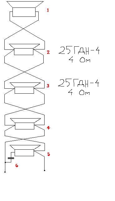

    Zamieśliłęm szkic połączenia głośników. Nie jestem pewien czy da to 8 OHM. Jeśli źle połączyłem prosze o poprawe.Mam wzmaka któy ma wbudowane te głośniki co na rysunku, tylko w innej konfiguracji.Przez połączenie nie grają prawie głośniki 16OHM a te małe to szarpie że aż płacz.Dlatego chce połączyć je innaczej aby moc rozłożyła się tak jak trzeba.Problem jest jeden jak sprawdzić oporność wzmaka?Innej na pewno konfiguracji nie ma ja 8-4ohm.I dlatego chcę się przygotować że jeśli nie będze 8 ohm to 4ohm.I jak z tych wszystkich głośników zrobić konfigurację 4 ohm?
    Jeśli poplątałem wypowiedź to przepraszam bo mi się śpieszy :)

    Rezystancja wychodzi 8 Ohm

    Chciałem się poprawić.To dokładny schemat łączenia głośników ( rys2 ).Troszke pogmatwane ale kable wszystkie się krzyżowały :). A to oznaczenia rysunku :
    Głośniki :
    1.TONSIL GD 20/20/3 - 15Ω 20W
    2 - 3.(jakiś ruski głośnik "?" - opis na rysunku)
    4.TONSIL GD 20/20/3 - 15Ω 20W
    5.TONSIL GD 16/25 - 25W 4Ω
    6.ELNA 10uF/25V
    Ciekaw czy ktoś wie co to za oporność.Nie chce rozlutowywać piecyk więc nie sprawdzę ile ma oporności ruski głośnik.Po co tam ten kondensator?
