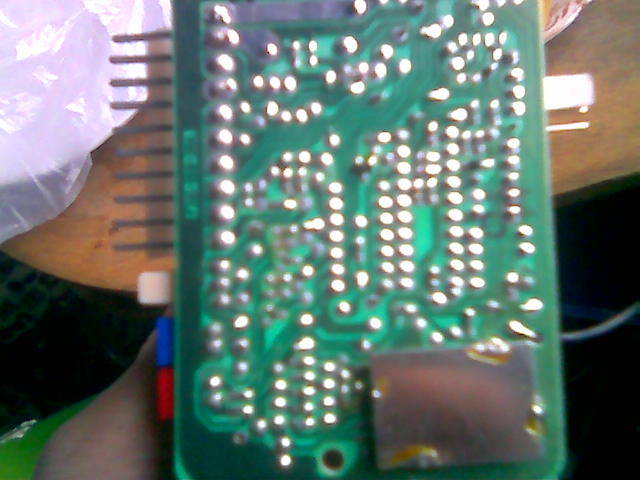

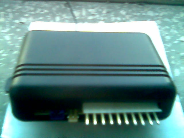

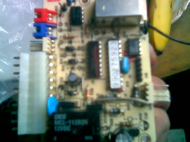

    Czy ktoś mógłby mi udzielić info??? Posiadam alarm z demontażu i nie wiem jak go podłączyć, mianowicie doszedłem do pewnych kabli do czego podłączyć lecz parę zostaje ze znakiem "?".
    Po rozkręceniu obudowy centralki alarmu pod pin-ami były oznaczenia:
    1) PL- kabel biały (kierunki)
    2) 12V- k. czerwony (zasilanie 12v)
    3) SIR- k. brązowy (+ syrena)
    4) GND- k.czarny (masa)
    5) P/T- k. pomarańczowy (?)
    6) TKRV/S- k. szary (?)
    7) k. zielony (?)
    8) P/S- k. niebieski (?)
    9) V/S- kabla brak
    10) +IGN k. żółty (?)
    Prócz tego są jeszcze złączki do:
    -czujnika ruchu (ewentualnie do czujek),
    -diody led
    -wyłącznika serwisowego
    - i czwarte gniazdo z 4-ema pinami z tyłu centralki (do czego niestety nie wiem.
    Podejrzewam że ten alarm posiada 3-ci kanał ale nie jestem pewien.
    Szkoda jest mi do wyrzucić na śmieci bo wiem że jest sprawny.
    Za wszelką pomoc z góry wielkie DZIĘKI.

    Jakie napisy na obudowie? Jaki pilot jak nie możesz odczytać nazwy. Fotki obudowy, elektroniki i pilota mogłyby cos pomóc.

    jakiej firmy alarm ?
    +IGN żóty - to jest + po zapłonie
    a na reszcie zmierz jakie sygnały wychodzą jak załączasz ten alarm
    2-wa z nich to powinny być najprawdopodobniej sygnały na centralny zamek(najprawdopodobniej masa )
    najlepiej jak bys miał zdjecie tej centralki
    pozdrawiam

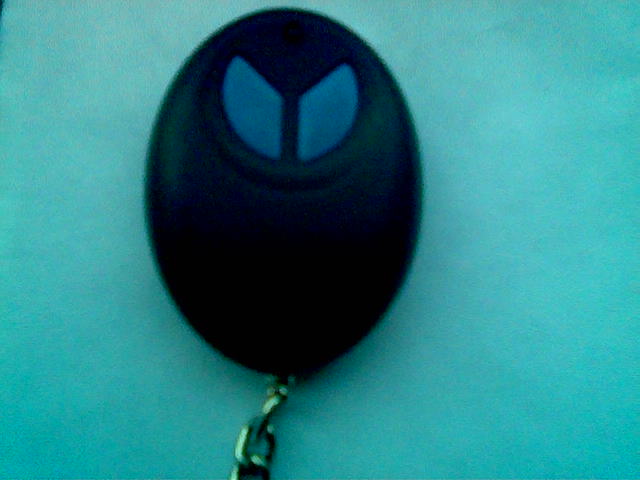

    Dziękuje za szybką odp. Na obudowie niestety nie ma żadnych napisów najprawdopodobniej zostały zerwane przez monterów ale mam fotki. Jak udało mi sie ustalić co do pilota to "Legendford"ale nic więcej nie posiada-żadnych znaczków, znalazłem za to w środku w pilocie nr. 990425877 naklejony na obudowie lecz to chyba w niczym nie pomoże.

    P.S. Sorki za fotki nie są zbyt wyraźne ale może... :)
    Prucz tego wiem że czerwone gniazdo to dioda led, białe 3-y piny obok niebieskiego to czyjnik ruchu (lub czyjki), a niebieskie to wyłącznik serwisowy.
    !! Dzieki wielkie za pomoc ale znalazłem schemat do tego alarmu jest to legendford lf100 kolejność kabli i ich kolorów 100% trafność 95% po teście sie okaże. :)
