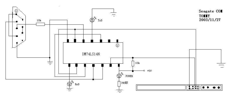

  • #16 3077729
    Dydzio
    Poziom 30  
    Posty: 2015
    Pomógł: 107
    Ocena: 43
    Dobra, po kolei...
    Kiedyś miałem Nokię 3210 i chciałem sobie sklecić dla niej Flasher Dejana. Kupiłem wszystkie części, ale na tym się skończyło :)
    Mam układ MM74HC14N, który ma 14 nóżek, czyli mniej, niż na powyższym zdjęciu.
    Pomożecie mi złożyć coś w stylu tego kabelka do Seagate`a, a może i do innych dysków???
    Bardzo proszę :)

    Dejan jest na LPT a do dysków potrzebujesz zwykły FBUS.

    Wiem, ale chodzi mi tylko o ten układ.
    BHenryk, nie podałes jednak schematu :(
  • #20 3078525
    tzok
    Posty: 38788
    Pomógł: 3174
    Ocena: 6527
    O co Ci chodzi z tm układem, w Dejanie masz bufor CMOS a tu potrzebujesz konwerter RS-232 na TTL.

    Myślałem, że to jest konwerter tym bardziej, że BHenryk ponoć ma schemat...

    Ten konwerter na 74LS14 za eleganckim rozwiązaniem nie jest... w większości przypadków ma szanse działać, ale poziomy napięć nie mieszczą się w normach opisujących rs-232, MAX-232 jest dedykowanym do tego układem.
