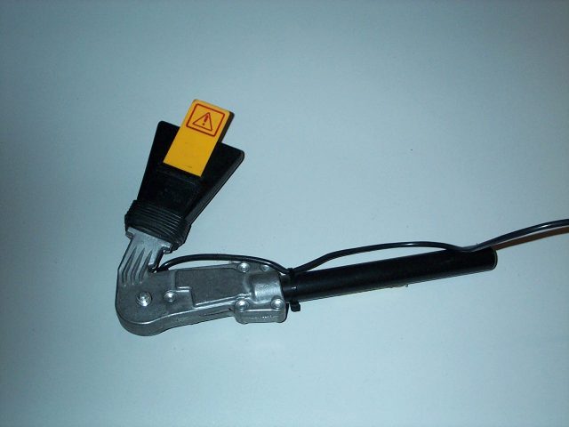

  • #14 481502
  • #15 481659
    awolak
    Posty: 24
    Ocena: 12
    Ładne zdjątko, a czy ktoś zna sposób na "reaktywację" strzelonych? (ułamanie listka to za proste)
    oczywiście wiadomo że nie chodzi o walory funkcjonalne bo od tego są servisy. Ostatnio zameldowali mi 2000 za nowy sterownik kable i wkład tylko dla kierowcy.
    Jakiś czas temu rozprułem 2 mechaniczne - kluczem było skrócenie spręzyny naciągu i już wyglądały jak nowe, linki sie poluzowały i listki schowały.
