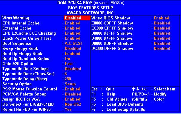

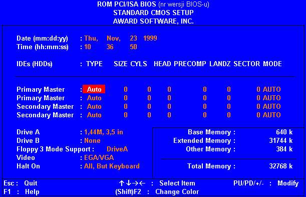

    Jaką masz płytę główną, jaki BIOS, może masz manual do płyty ?
    Skoro nie możesz nic nagrać na dyskietce to trzeba najpierw sprawdzić czy ona działa (czy świeci się dioda, czy jest prawidłowo ustawiona w BIOS-ie, czy kable są właściwie ustawione itp.). Czy to napęd 1,44 3,5 in (mały) ?
    W standardowym BIOS-ie typ dyskietki i typ dysku ustawia się w sekcji STANDARD CMOS SETUP:
    dysk twardy - Primary Master AUTO (o ile BIOS obsługuje automatyczne wykrycie dysku) lub należy wpisać poszczególne parametry dysku (z nalepki na nim CYL, HEAD, PRECOMP, LANDZ, SECTOR), oczywiście dysk musi mieć odpowiednio ustawioną zworkę aby był jako Master.
    dyskietka - Drive A: 1,44 3,5 in, Drive B None
    Uszkodzony komputer. System się nie uruchamia. Sterowniki.
    Botowanie z dyskietki ustawia się w sekcji BIOS FEATURES SETUP w opcji Boot Sequence (lub First Boot Device itp.) aby na początku było A:.
    Ważne aby opcja Swap Floopy Seek była wyłączona (Disabled).

    noi potem wkładam dyskietkę noi się uruchomi
    wiesz...
    przykro mi to pisać,ale...
    mój BIOS nie posiada takiej opcji jak Swap Floopy Seek
    noi pewnie gdy wynaleziono ten BIOS to ludzie nie pomyśleli o takiej funkcji jak botowanie z dyskietki
