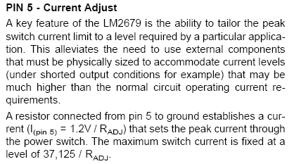

    czy możesz odpowiedzieć mi dlaczego i w jakim celu zamierzasz zmieniać wartość maksymalną (ograniczenia) prądu klucza?
    Zobacz tam:
    http://www.alldatasheet.com/datasheet-pdf/pdf/8786/NSC/LM2679.html
    co na ten temat jest napisane:
    Czy schemat blokowy przetwornicy buck 3-30V 5A z L4975A jest poprawny?
    Skutecznego ograniczenia wartości prądu wyjściowego przetwornicy w ten sposób nie zrobisz ... :cry:

    czy możesz odpowiedzieć mi dlaczego i w jakim celu zamierzasz zmieniać wartość maksymalną (ograniczenia) prądu klucza?"
    Odpowiadam - właściwie tym, co napisał -RoMan-
    chodzi mi o proste ograniczenie prądu, działające jako zabezpieczenie, a nie o precyzyjnie regulowane źródło prądowe. Układ np TTL będzie załączał odpowiednie rezystancję wyznaczając tym samym wartość ograniczenia prądowego.
    :arrow: Father
