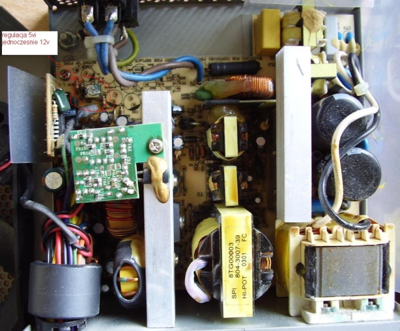

    Co można zrobić gdy jest zbyt mała wartość napięć?
    Zaznaczam, iż niedawno kupiłem nowy zasilacz Fortron 400W.
    Sprzęt, który posiadam to - P4 3,2, GF6600LE, 1 gb ddr. Czy istnieje możliwość podkręcenia pracy zasilacza?
    Bo czasem zawiesza mi się komp i muszę restartować :(

    Podaj jakie masz napięcia mierzone miernikiem.

    witam sprawdz napiecia miernikiem pod obciazeniem linii 5 i 12v jesli odbiegaja od normy to mozesz je podkrecic w tym miejscu
    Jak zwiększyć napięcie w zasilaczu Fortron 400W? Zawieszanie komputera P4 3,2, GF6600LE
    Kliknij by powiększyć TONI_2003

    Podaj jakie masz napięcia a przy okazji podaj czy nie zawyża którejś linii zasilającej. Mam dwie uwagi do tych fortronów. Niestety nie nadają się zabardzo do nowoczesnych konfiguracji ponieważ ich domeną jest linia 5V z której już się tak nie korzysta jak jeszcze pare lat temu. Druga uwaga jest taka, że do nas te fortrony (a w szczególności na allegro) trafiają średnio albo i mocno już wyeksploatowane przez komputery na zachodzie, więc nie ma co stawiać takiemu zasilaczowi dużych wymagań bez gruntownej wymiany kondensatorów. Te zdjęcie, zamieszczone w temacie, to akurat zdjęcie mojego FSP 400 (miło widzieć, że się przydaje;) ). Kupiony był u pewnego Pana na allegro który sprzedał ich setki. Też byłem zapewniany, że to prawie nowy sprzęt, że to tylko leżak magazynowy i wogóle glancuś. Gdy zdecydowałem się zerwać plombe w miesiąc po zakupie stwierdziłem, że ten zasilacz jest już mocno zużyty. Może ktoś na allegro sprzedaje leżaki, ale ogólnie tych zasilaczy już się chyba nie produkuje więc nie liczyłbym na fabrycznie nową sztuke.
