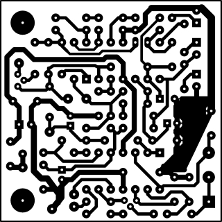

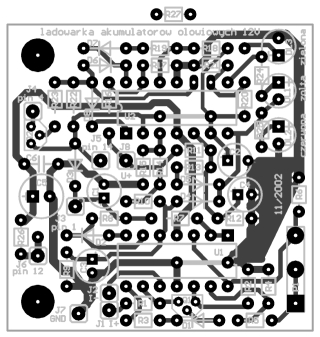

    Zaczynam go robić i tak patrząc na te PCB z rara mam wrażenie ze autor skopał z oznaczeniami płytki ( chodzi o strone top i bottom) pomyłke zaobserwowałem dopiero po wytrawieniu heee . Jezeli sie myle to prosze o poprawienie :)

    Co do płytki, to chyba raczej nie. Natomiast ktoś pisał, że "nóżka 11 ma być zamieniona z czwartą" czy jakoś tak, ale nie potwierdził tego oficjalnie, więc nie wiadomo jak faktycznie to ma być.
    Tu cytat: "na druku jest istotny błąd: zamienione nóżki 4 i 11 w obu układach (zasilanie). Jednak po poprawieniu układ nadal nie działał" źródło:
    https://www.elektroda.pl/rtvforum/topic375988.html

    Powiem tylko tyle ze jak patrzysz na układ scalony, który jest skierowany wcięciem do góry to noga 1 jest w lewym górnym rogu ( oznaczona kwadracikiem na pcb) czyli wg mnie płytka z opisem lad bottom powinna sie nazywac top, a bottom powinna być jej lustrem.

    Witam mam zamiar zbudować taki prostownik, posiadam zasilacz ATX firmy LC i jest trochę do naprawy bo napięcie na 12 nodze układu scalonego jest zbyt wysokie ( z tego co czytałem powinno się zawierać między20-25V) a jest w granicach 40V, ale nie o tym chciałem. Mianowicie czy można zwiększyć wydajność prądową gdyż potrzebuję go do aku w granicach 160-210Ah i przydało by się żeby czasami można było zwiększyć prąd do 15-20A jak zajdzie potrzeba szybszego naładowania i jak to zrealizować w tym układzie. A i druga sprawa czy aby zwiększyć napięcie na wyjściu prostownika wystarczy zmienić wartość dzielnika R11- R12 na dodatkowej płytce gdyż chciałbym zastosować dłuższe przewody wyjściowe. A jeszcze jedno czy ktoś zbudował ten układ na płytce przedstawionej w tym temacie i czy jest ona poprawna, czy muszę jeszcze wszystko dokładnie sprawdzić i dokonać korekty. Pozdrawiam :D
