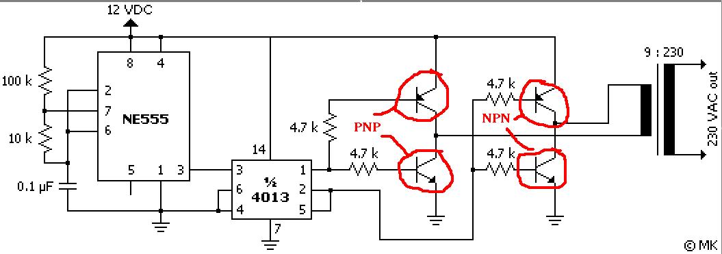

    Ha! I tu chyba wszystko jest pogrzebane :) uzylem 2 tranzystorów typu PNP. Mam nadzieje że to to :)

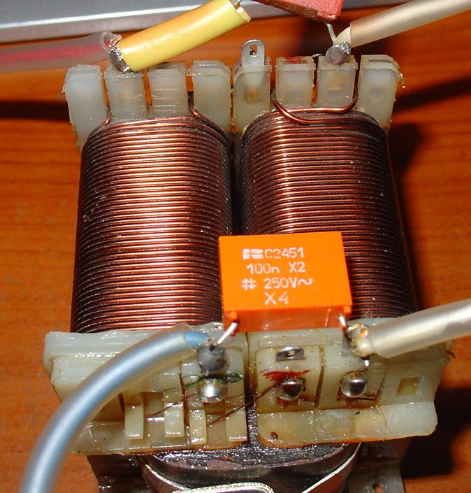

    Mam jescze jedno sieciowe trafo w domu ma wtórnym ma 17V może mółbym odwinąć któreś z uzwojeń żeby zdbobyć to 9 V ?? wyglada ono tak:
    Przetwornica 12/220V. Na uzwojeniu pierwotnym jest 10V prądu zmiennego.
    i te tranzystory moge zmienic w ten sposób :

    Jesli moc tego trafa będzie wystarczająca to mozesz odwinąć zwojów tyle, aby uzyskać 9V.
    Na schemacie nic nie zmieniaj.

    na schemacie nic nie bede zmieniał jednak chodzi mi czy mam tak podłączyć tranzystory jak jest na rysunku (chodzi mi czy dobrze zazanczyłem pnp i npn czy moze mają być odwrotnie) i jeszcze jedno pytanko które uzwojenie odwijać ?? tak jak jest na zdjęciu to prawe czy lewe? Dzieki!

    Te tranzystory, które są na schemacie narysowane wyżej to pnp BD652 a tranzystory niższe to npn i tu tzeba zastosować BD651.
    Odwinąć należało by taką samą ilość zwoi z lewego jak i prawego uzwojenia

    HAHA! Juz wszystko chodzi jak nalezy:) wymieniłem te tranzystory PNP na NPN (BD901) i juz pięknie działa ! Serdecznie dziękuje za pomoc! pozdrawiam!!

    Fotki i ew. parametry podam. Narazie odwinołem te uzwojenia z trafo które pokazałem do góry na pierwotnym mam 215V zmiennego napięcia. Jednak nie wiem ile W moge wyciągnąć z tego trafo i narazie podłączyłem tylko 20W żarówkę (działa pięknie :)). Jak będe miał czas i znajde jakieś dobre trafo to wszystko opisze! Pozdrawiam! Dzieki raz jescze!

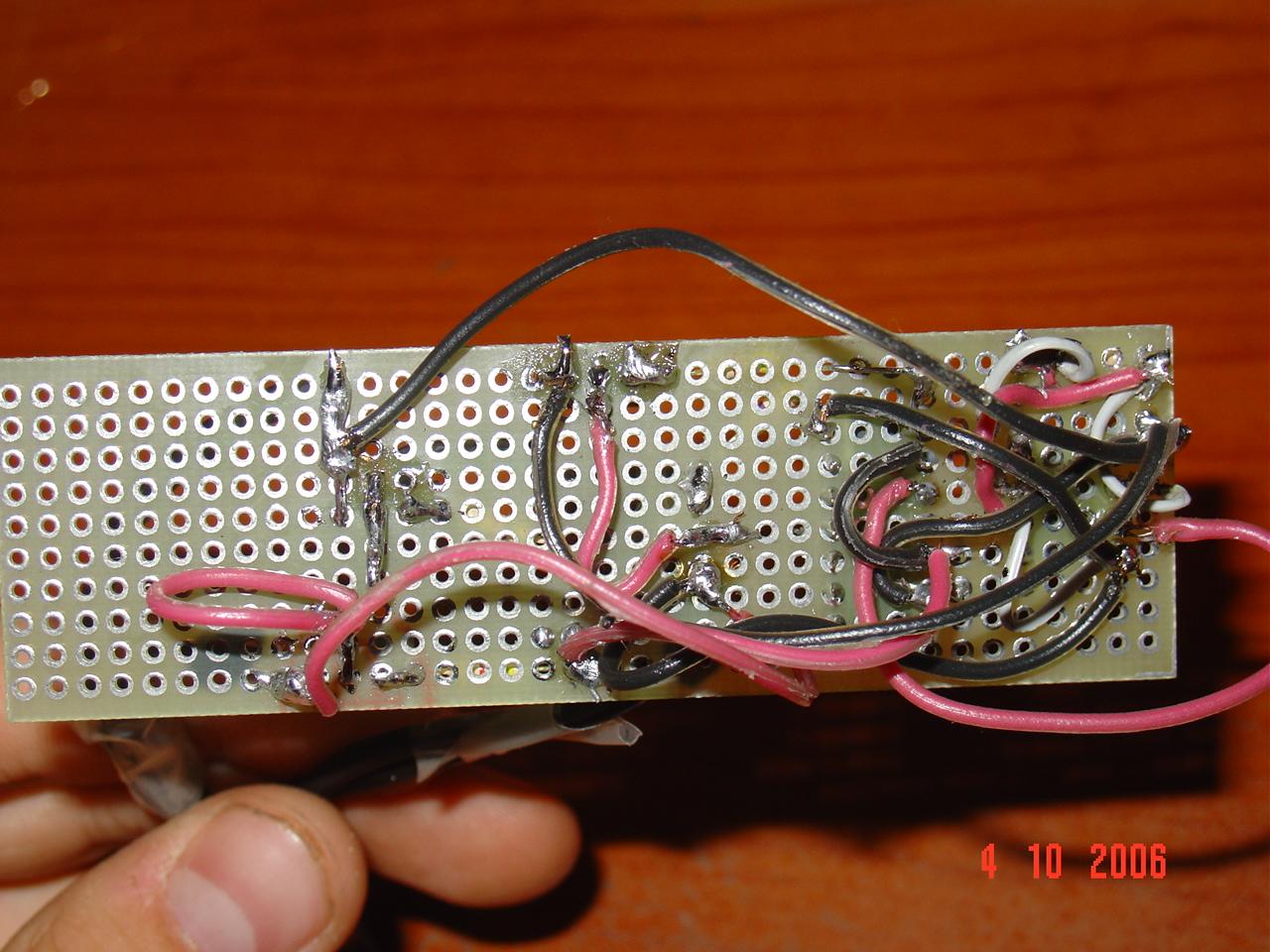

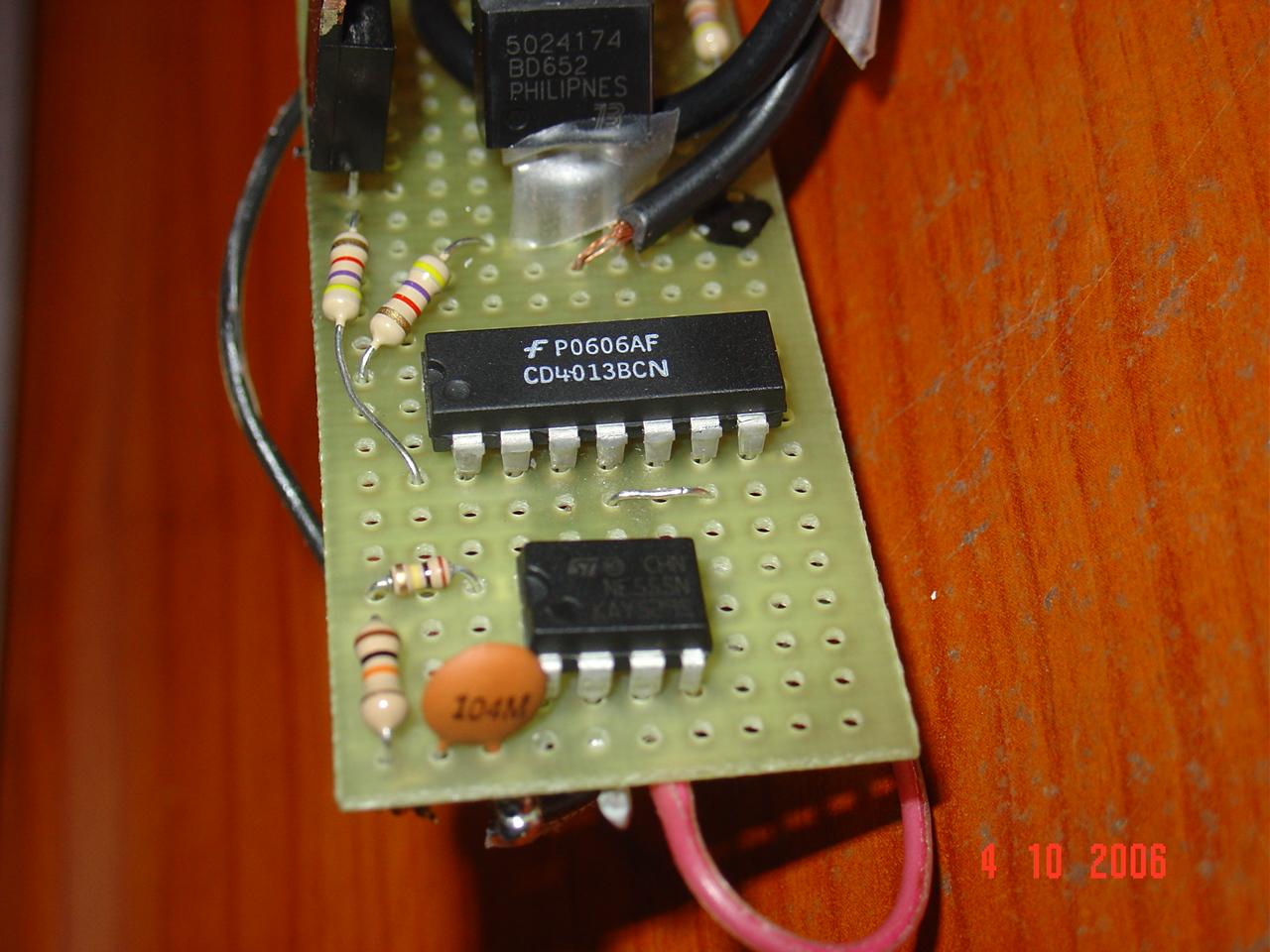

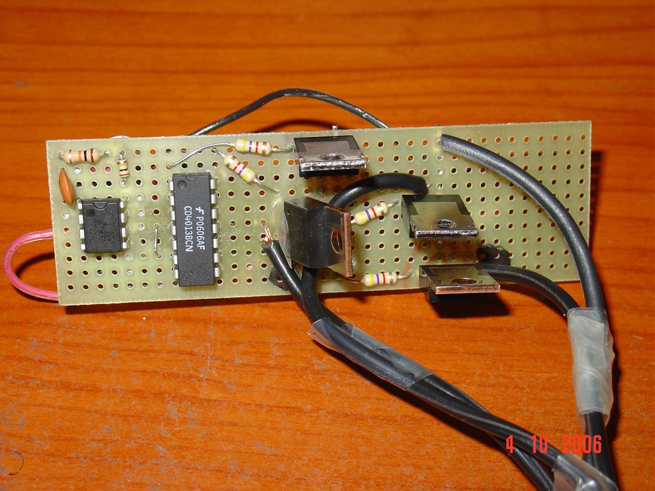

    Fotki :
    A więc wygląda to tak :) :
    Tutaj co prawda troche "bałaganu" mam zamiar zrobić płytke drukowaną bo na uniwersalnej to tylko taka werjsa beta ;).
    Użyłem takich elementów:
    R : 100K, 10K, 4 x 4,7K
    C : 0,1uF
    NE555, 4013
    T1 PNP - BD 652 x2
    T2 NPN - BD 901 x2
    układ ten jest dostępny na stronie
    http://www.arczer.neostrada.pl/w042.htm i z tad własnie go zainportowałem :) pozdrawiam
