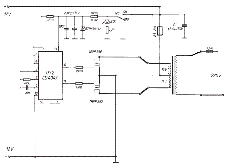

    Zostało mi trafko z projektu wzmacniacza i szukam dla niego zastosowania :D
    Miał być prostownik ale odradzają mi to ponieważ ma on 12,5V i trudno z tego wykrzesać te 14V przy sensownej mocy.
    Przyszło mi do głowy że nie głupim pomysłem byłoby zastosowanie go jako przetwórnicy :D
    Przejrzałem trochę tematów i główna zasada jest taka ze NE555 generuje prostokąt 50Hz który steruje traiakami które z koli sterują transformatorem.
    Mój trafo ma 2x 12,5V 100W więc nic trudno z niego przetwórnice zrobić :D
    Jeśli połączę uzwojenia tak jak w załączniku i podepnę pod generator, podam 12V to powinno działać :D
    Czy dobrze myślę ?
    Tylko jak uzyskać 0, +12 i -12 :|
    edit: Znalazłem chyba niezły schemat - https://www.elektroda.pl/projekt/500Watts_Inverter.gif
    Zmniejszę tylko ilość tranzystorów i powinno działać wyśmienicie :D
    Ale są pewne problemy :| Gdzie dostać rezystory 0.1Ωi kondek 0.1uF ?
    edit2: A może coś takiego ? http://www.elektroda.net/download/dwpl.php?fi...ekty0505/prosta%20przetwronica%20napiecia.pdf Ale jak to odchudzić aby działało tylko na 12V ?

    Dar.el - czy ty się już starzejesz czy co :p Looknij do PDF`a.
    Tylko powiedz czy wywalenie pk wystarczy i czy mój trafo się nadaje :D W oryginale jest 2x 12 (dla przetwórnicy 100W) a mój ma 2x 12,5 więc powinien się nadać :D
    edit: Powiem tak, zależy mi aby to było proste i bezpieczne, miało 100W i działało z moium trafem i dało się w przyszłości łatwo rozbudować do 200W.
    Tylko z tym układem z PDF jest taki problem że musze dorwac kogoś z oscyloskopem albo miernikiem częstotliwości aby dostroić generator do 50Hz :D

    No ciekawe to dlaczego w 2 na 10 ups które rozkręcałem były trafa 2x 12 ?
    Poza tym jak dałem link do tego pdf to tam też jest użyte trafo 12V.
    Poza tym zapomniałeś chyba że po uruchomieniu silnika w instalacji jest 14V.
    edit: Może i upieram się przy swoim ale troszkę przerobiłem schemat i odkryłem na nim karygodny błąd (mówię o tym z pdf`a). On nie miał prawa poprawnie działać ! 50Hz mogę uzyskać ale jak rezystor przy us będzie 47k lub 39k dla 60Hz.
    Przy 490 to bym uzyskał coś ponad 50 ale kHz :|
    Poprawiony schemat daje w załączniku - niech ktoś jeszcze go sprawdzi :D

    Ale ten schemat co dałem wyżej to powinien działać, znaczy się na pewno będzie działał ale z jaką częstotliwością ? Czy ktoś ma jakiś programik albo zna wzór ?
    edit: No panowie elektronicy, taki byk i nikt go nie widzi ?! W załączniku daję poprawioną wersję, mianowicie niepotrzebna była ta linia zaznaczona na czerwono :D

    Koledzy do przetwornicy pokazanej wyżej jaki jest potrzebny transformator.Ponieważ na uzwojeniu 12v są trzy wyjścia???.
  • #16 5343936
    _jta_
    Specjalista elektronik
    Posty: 49154
    Pomógł: 3212
    Ocena: 4261
    Zdaje się, że nikt tu nie napisał, na jakiej częstotliwości to działa (ktoś pytał), trzeba by sprawdzić w opisie CD4047.
    A transformator dobiera się do parametrów przetwornicy, między innymi częstotliwości - po to przetwornica działa
    na częstotliwości dużo większej od 50Hz, żeby wystarczył mniejszy transformator. Dla tej przetwornicy będzie to
    485Hz - więc dość niska, od biedy można podłączyć zwykłe trafo sieciowe z odpowiednimi uzwojeniami.
    Tylko czy to zawsze ja mam zaglądać do opisu układu scalonego?
    Mam już trochę lat, widzę coraz gorzej, a młodsi jakoś rzadko sami czytają, tylko chcą, żebym im dziadek czytał...
