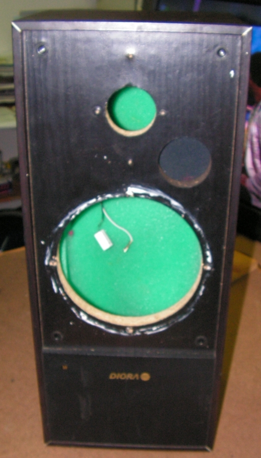

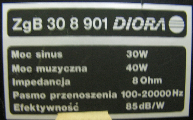

    Dostałem dwie takie skrzynki od ww. kolumn wypatroszone,tj. brak głośników nisko i wysokotonowych.
    Chciałbym sie dowiedziec co tam było w środku i co można by wstawić zamiast basów tonsila,np. ARN ? Żeby w miare ładnie i poprawnie grało.Lub coś innego tańszego,alphard?. Obudowy są basreflex. Zmieszczam fotki. Objętość ok. 14,6l, otwór GDN 15cm śr.

    W oryginalne były:
    ZG 16/25 8 Ohm
    GDW 5/40/8 Ohm
    Pzdr.

    dzisiaj wstawiłem tweetery firmy MRS model MTS 1020 i basy tej samej firmy, modele cinema 6.5 .Basy wybrałem z pośród kilku innych chinskich produktów,schodzą dość nisko brzmieniowo,tak jak ARN5684,z którymi porównywałem,ale są o 1/3 tańsze.Chciałem wstawić ARNy ale 8 ohm(5688),tak jak powinno być -niestety mieli tylko 4 ohmowe,dlatego wziąłem te MRSy.
