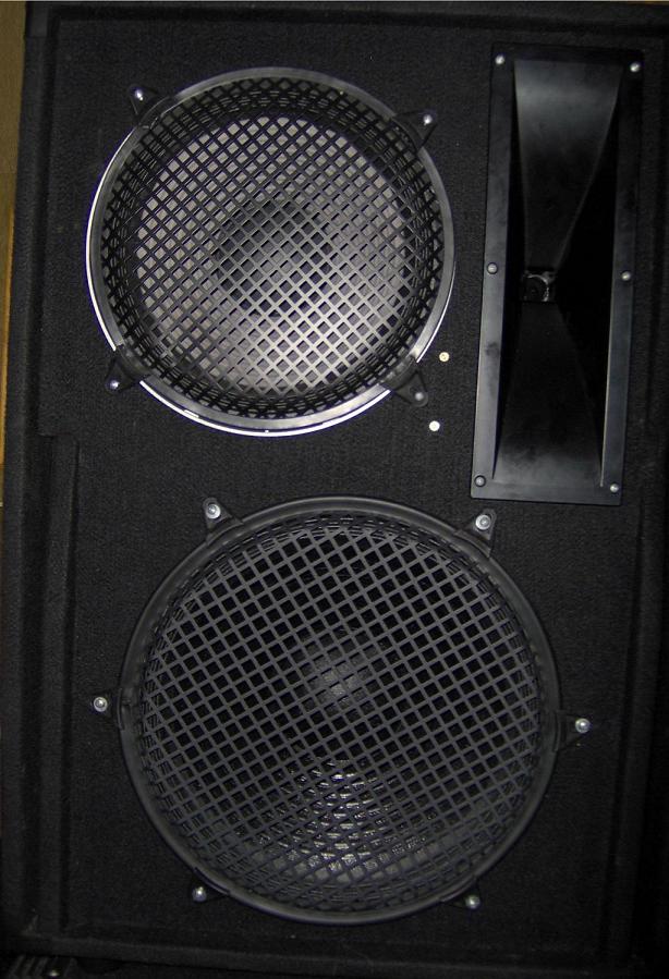

    Witam mam nieco dziwny problem posiadam 4 kolumny trójdrozne i 4 odwrotki na basy to jest mój zestawik na przodach i posiada on za mało wysokich ton co proponujecie :
    Głosniki w tych kolumnach trójdroznych wysokotonowe to jakies nie najlepsze głosniki kupiłem je po 100zł
    Kolumna 3 drozna wygląda tak jak na zdieciu
    Jakie głośniki wysokotonowe do kolumn trójdrożnych do 300 zł?
    Wysokie tony niby pisze 150w ale przeciez kazdy wie ze nie ma takich głosników ponizej 600zł przynajmniej
    srednie ttony to 12 gdn
    i basowy 15cali 220w nie wiem jaki
    są to głosniki 8 ohm
    mysle nad tym ze moze dokupić po jednym głosniku wysokotonowym do kazdej z tych kolumn i pytanie brzmi jakie?? tak do 300zł za sztuke
    i połaczyc je z tymi gwizdkami które sa w tych kolumnach (wyprowadzić kabel z gwizdka od kolumny trójdroznej i wprowadzić do malutkiej kolumny gdzie bedzie sie miescił sam gwazdek co wy na to ?? macie inne pomysły

    a moze to nie wina glosnikow wysokotonowych tylko zwrotnicy. sam robiles te kolumny? sprobuj moze gdzie indziej podlaczyc te glosniczki i sprawdzic jak cykaja.

    Powiem tak kolumny robiłem sam na podstawie kolumn Beyma 3 droznych i Vermonoskich. zawrotnice kupiłem orginalne Jambo 300w nie pamietam dokładnie reszty parametrów a głosnik wysokotonowy i tak nie ma rużnicy czy jest w takiej kolumnie czy innej moze zwrotnica ale wydaje mi sie ze sa poprostu za słabe

    Mam nadzieje, ze glosniki pracuja w osobnych komorach ;) . GDN na SREDNIOTONOWCA ?! . Heh obawiam sie, ze ten "sredniotonowiec" idzie basem lepiej niz ten 15" :) .

    nie robiłem ich na pałe bo mam wykresy moge wysłac kolumn Beyma kto szuka nie bładzi mam około 50 kolumn beyma z wymiarami jak zrobić ale mimo tego trzymałem sie budowy kolumny Vermonoskiej sredniotonowy nie pracuje lepiej na basie niz 15 poniewaz jest zwrotnica i jest w oddzielnej obudowie jest zamkniety i nie wytłumiony robie kolumny od 12 lat i wiem co nieco o tym a pozatym jak mowiłem jakie znaczenie ma brak wysokich tonów w głosnikach srednio i niskotonowych mi chodzi o gwizdek

    Co to dokladnie za gwizdek? Ale GDN sie na sredniotonowca nie nadaje a Ty jeszcze piszesz, ze chorki naglasniasz (wokale). Takie ulozenie tuby drivera zle wplywa na dzwiek. Jest bardziej ukierunkowany. Boje sie doczytac ciec tej zwrotnicy a pasm tych glosnikow. Troszke to wszystko na pale...

    ok ale temat sie tyczy za malej ilosci wysokich jak masz mozliwosc sprobuj od kogos porzczyc na chwile GDWT 12-19/100 albo cos podobnego i podepnij na probe do swoich kolumn .
    Jedno niedopatrzenie ten glosnik wysokotonowy powinien raczej pracowac poziomo bo pewnie katy rozproszenia ma typu 30x90 st

    sorry , ale jesli budujesz kolumny juz 12 lat to powinienes wiedziec ze takie montowanie tuby jest bardzo........dziwne. Ta tuba pracuje (na oko) gdzies w zakresie 90Hx40V stopni czyli w Twoim przypadku przy tak zamontowanej tubie masz zaledwie 40 stopni horyzontalnie. Co za tym idzie stojac przed kolumna cos slychac. Odchodzac jakies 2-3 metry w prawo lub lewo nie bedziesz mial prawie wcale wysokich tonow. Wyjmij glosnik wysokotonowy i poloz na kolumnie - uslyszysz roznice ( oczywiscie jesli glosnik wysokotonowy jest wlasciwy i zwrotnica jest odpowiednia. To ze masz wykresy kolumn Beymy wcale nie znaczy ze na przypadkowych glosnikach z jakas zwrotnica ( przy nie znanym podziale ) masz ta sama charakterystyke czestotliwosciowa tej kolumny co w orginale.

    Ten gdwt chodzi dosc glosno nawet w konstrukcji 2way wiec to nie z nim problem :)

    Jesli to jest kolumna po 12 latach praktyki to boje sie pomyslec jak wygladaly pierwsze. Same wymiary firmowytch kolumn sa niczym, bo kolumny liczy sie pod konkretne glosniki. No chyba ze beyma tak naprawde jedzie na stx'ach o czym my tu nie wiemy:P Poza tym oryginalna zwrotka beymy przy 12 calowym glosniku sredniotonowym miala drugie ciecie powyzej 4 kilo a tobie przydalby sie tu driver od 1,5kilo.

    Jeśłi dałeś ze te "drivery" po około 100zł to zjepopsułes sprawe bo za 185zł masz Ti210 Seleniuma który zagrra hmmm conajmniej jak dwa te pseudodrivery.
    Co do "kto szuka - nie błądzi" fakt - każdy moze ściągnąć projekty beymy ale powinien jeszcze zastosować "kto czyta - nie błądzi" i doczytać,ze to projekt pod beymę.
    Stx na średni ??? Dobre - spójrz na charke osiową tego głośnika oraz dopasuj go do "sprytnie" umieszczonego drivera i .... poleć ta konfiguracje najgorszemu wrogowi....
    Ogólnie wszystko by trzeba od nowa robić...

    no to w takim razie zwrotnica bedzie do kitu lub sam glosnik wysokotonowy jest kiepski.

    Lepszy driver dac, na sredniaka stare gds. A ten bas to pewnie tez jakis cichy "tajwaniec".

    tak 12gdn już wymieniam i wysokie też
