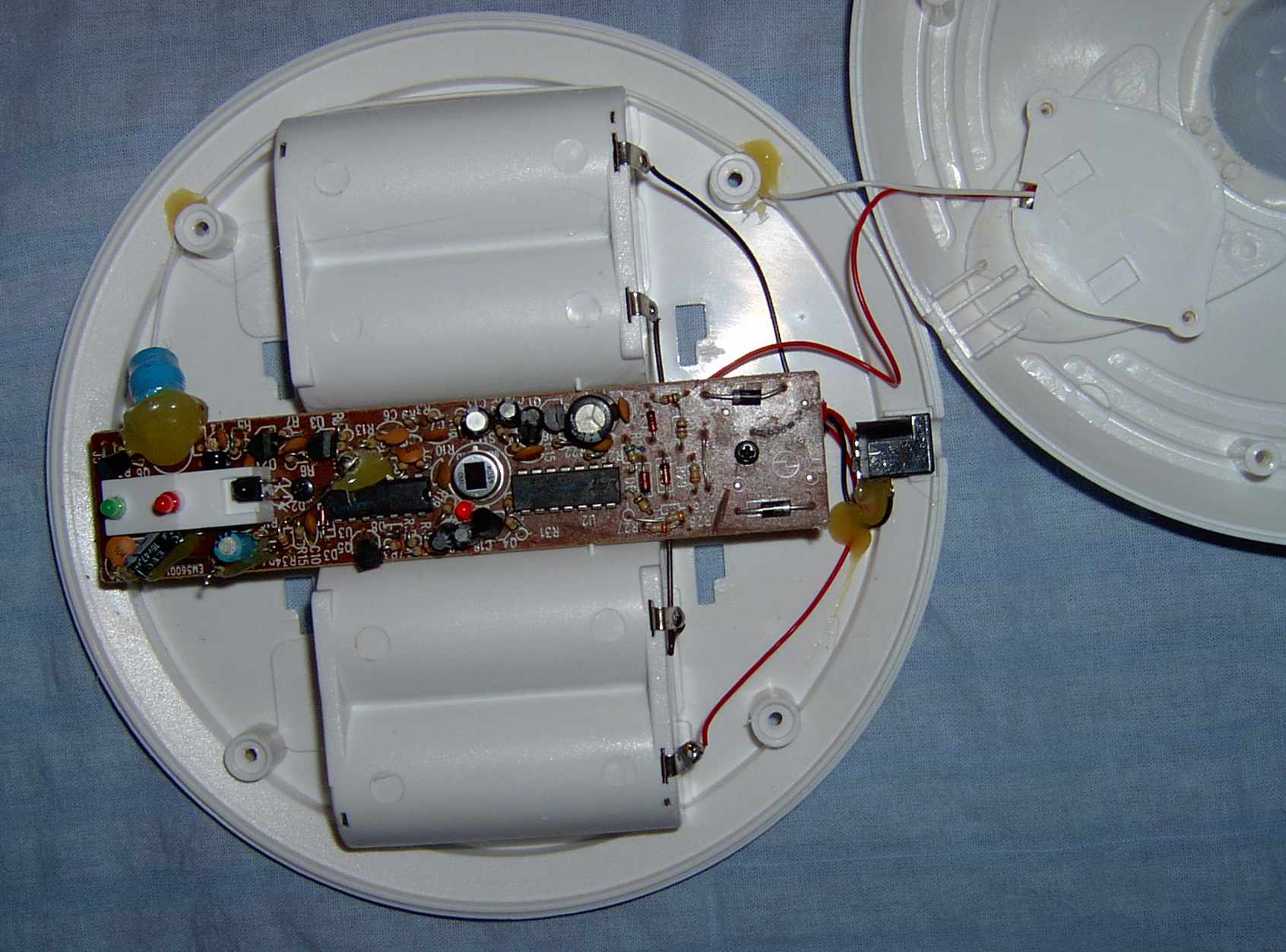

    Poniżej zdjęcie wnętrza mojego alarmu. Jak do niego podłączyć zakupioną syrenę (bo jest troche cichy). Powiedzcie tez jaką syrenę kupić. Nie chodzi o firme, tylko ile kabelkoof ma ta syrena mieć (chciałbym, żeby nie miała własnego zasilania i żeby przestała piszczeć gdy przestanie piszczeć alarm). Więc gdy już się od was dowiem jaką syrenę kupić to powiedzcie jak ją wlutować. Dałbym sobie radę, gdyby nie to, że nie widzę standardowego głośnikowego kabla (znajomy mowi, że w tym alarmie moze nie byc głośnika tylko kryształ pizoelektryczny czy jakoś tak). Proszę powiedzcie też kiedy włączy sie syrena. Czy ona się włancza w momencie gdy przez układ przepływa prąd??

    Z tego co widzę alarm jes zasilany z bateri 4x 1,5V. Znajdujące się na rynku syreny są zazwyczaj na napięcie 12V ( 100-120 dB ) i bez przeróbek w układzie oraz bez dołożenia zasilacza 12V się nie obejdzie.
    W Twoim przypadku elementem akustycznym jest przetwornik piezoelektryczny który jest sterowany przez generator. Jedynym rozwiązaniem jest znalezienie punktu w układzie gdzie pojawia się stan wysoki ( wzrasta napięcie ) w czasie alarmu i podpięcie tranzystora, który przez dodatkowy zasilacz 12 V będzie sterował syreną zewnętrzną.
    Nie dysponuję schematem tego urządzenia więc nic więcej nie mogę Ci pomóc. Pozdrawiam

    trochę się znam na systemach alarmowych prowadze firmę od trzech lat.
