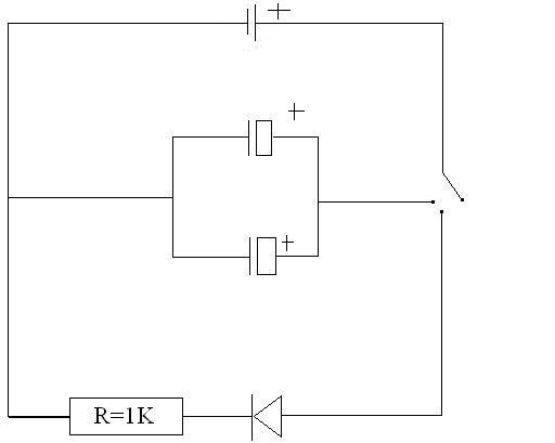

    W szkole podano nam taki schemat:
    Schemat nie działa, czemu?? - Prosty shemat (1 miesiac nauki)
    I teraz podłączyłem kondensatory 1000uF 25v
    Bateria 9v
    Czemu gdy naładuje się kondensator dioda zapala się tylko na ułamek sekundy??
    Proszę o pomoc!!

    Rozumiem, że jest o przełącznik 3-pozycyjny. W pierwszej nic nie jest podłączone, w drugiej świeci tylko dioda, a w trzeciej ładują się kondensatory. Taki układ raczej nie ma prawa działać. Jeśli połączysz sekcję przełącznika połączoną z diodą i kondensatorami razem i podłączysz baterię, dioda będzie świecić, i jak odłączysz baterię, ona dalej będzie świecić, ale przez czas rozładowania kondensatorów. Myślę, że dobrze zrozumiałem pytanie i o to Ci chodziło.

    Wstaw z diodą szeregowo rezystor 1K to trochę wydłużysz czas
  • #8 3093594
    Khiledim
    Posty: 39
    Ocena: 2
    eee moglbys narysowac shemat po polaczeniu szeregowym??
    #9 3093623
    jony
    Specjalista elektronik
    Posty: 7541
    Pomógł: 1821
    Ocena: 881
    Bardzo proszę

    Nie to wina tego ze masz za małe wartości rezystorów bo dla R=420om a ty takie masz czas świecenia będzie krótszy niż 1.6s musiał byś mieć rezystor o rezystancji większej niż 1Kom.
    Ale oczywiście podłączyłeś to tak jak na moim schemacie, plus kondensatorów do plusa baterii, bo na twoim schemacie jest odwrotnie włączona bateria.
    Zresztą czas świecenie nie będzie zbyt długi bo w kondensatorze nie można zgromadzić zbyt dużo energii.
    Jak mowie ja dla R=10K i 2x470uF przyUzas=9V i dla diody niebieskiej uzyskałem czas ponad 10s. A dla R=1K czas wynosi ok.4s
