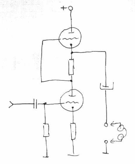

    hej. mam zadanie zrobic wzmacniacz sluchawkowy otl stereo z lamp 2xecc88 3xecc83 i 1xecc85. myslalem tak. jeden kanal 1xecc88 polaczone 2 czesci rownolegle jako wstepny i 1.5 ecc83 jako koncowy. wypali cos takiego? moze jakies inne pomysly. wkoncu to 12 triod do wykozystania :)

    Odwrotnie: ECC88 jako końcówka (może być jako "single enden push-pull", fajny układ, ma małą oporność wyjściową R=1/S, więc będzie dopasowanie do słuchawek), a ECC83 jako wstępny. ECC85 nie bardzo nadaje się "w tym towarzystwie".

    a jakis schemat

    Daję Ci tylko schemat końcówki, bo układy przedwzmacniaczy na ECC83 są dość popularne.
    • Jak zbudować wzmacniacz OTL stereo na lampach ECC88, ECC83, ECC85? Sepp.jpg (14.78 KB) Musisz być zalogowany, aby pobrać ten załącznik.
