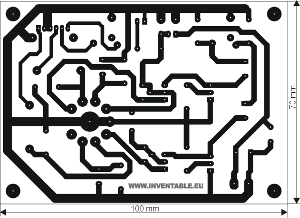

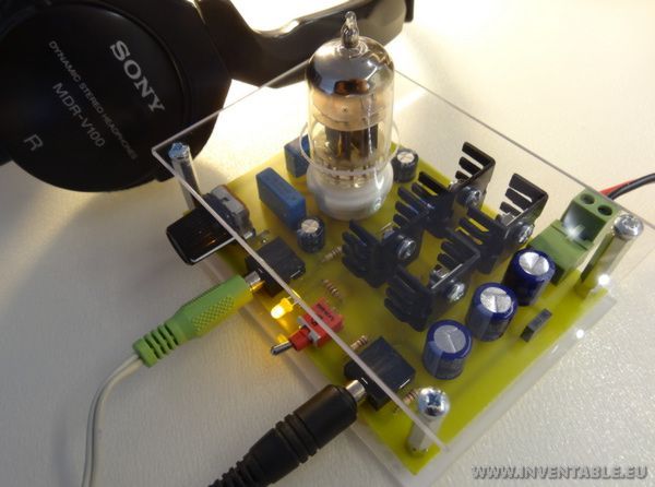

    Wzmacniacz lampowy z podłączonymi słuchawkami na tle białego stołu.

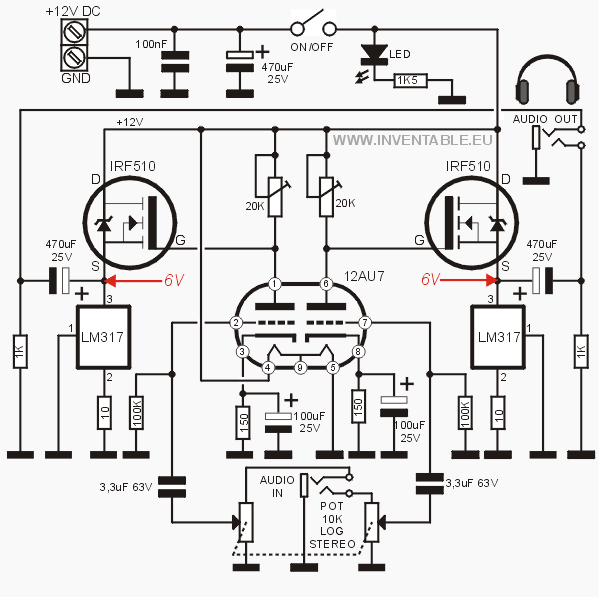

    Schemat wzmacniacza audio z wykorzystaniem lampy i tranzystorów MOSFET.

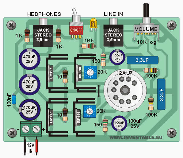

    Układ ścieżek na płytce drukowanej.
    Schemat wzmacniacza audio z elementami elektronicznymi na płytce drukowanej.

    Moim zdaniem, lepiej jest zrealizować początkowa wersję, ocenić wynik ,a następnie eksperymentować , jeśli jest wiedza i przynajmniej, minimalne doświadczenie , ponieważ bez tego wszelkiego eksperymenty na oślep, w większości przypadków, wywołują efekt, przeciwny do oczekiwanego!

    Ale warto od razu zrobić miejsce na płytce drukowanej (o ile będzie robiona), albo zostawić miejsce na uniwersalnej, żeby potem móc tylko dodać elementy. A jak się robi dwa kanały, to można zrobić płytkę tak, żeby nadawała się do obu wersji, zmontować te kanały w różnych wersjach, ocenić, który lepiej gra i potem drugi przerobić na tę wersję.
