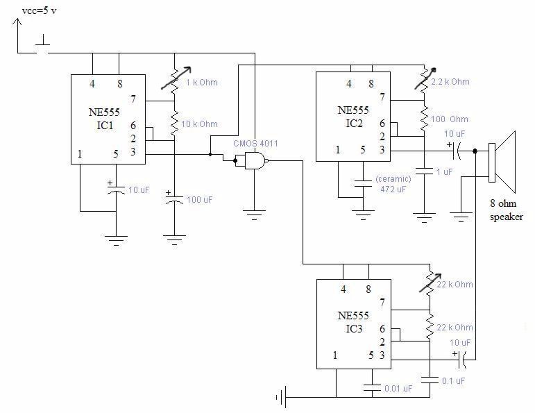

    Mam zaprojektować w LTspice syrenę dwutonową: generator przebiegu sinusoidalnego o dwóch naprzemiennie ustawianych częstotliwościach. Częstotliwość cyklu przełączania ma być płynnie regulowana.Generator ten ma być zbudowany na układzie scalonym 555.

    Gdybyś dobrze poszukał, znalazł byś coś takiego:
    Generator przebiegu sinusoidalnego na układzie 555
    Wartości elementów są zupełnie przypadkowe i musisz je dobrać.
    Częstotliwości generowane mają warość wynikającą z zależności: f=1,44 (R1+2R2)C.
    R1 to rezystory ze strzałką (potencjometry)
    R2 rezystory poniżej
    C - kondensator od nogi 8 do masy
    IC1 - przełącza generatory
    IC2 - pierwszy ton
    IC3 - drugi ton

    Nie radzę robić tego schematu, na pewno nie będzie działać. Z bramki cmos raczej się nie da zasilać 555 i łączenie równolegle wyjść (z powodu diod pasożytniczych) też jest błędne.
