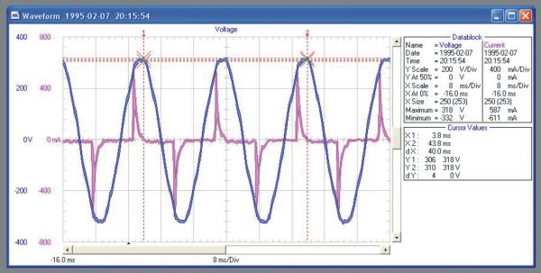

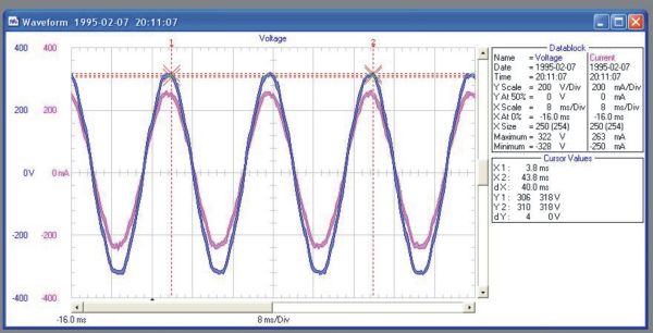

    No więc...
    Zasilacz masz zapewne 400 VA. Przy maksymalnym obciążeniu pobierałby 0,4 kW na godzinę :) czyli 0,4*0,43 zł = 0,172 zł/h
    ..ale nie chodzi na max obciążeniu cały czas, wiec możemy jedynie teoretyzować :) lub pomierzyć porządnym watomierzem nowej generacji. Stary pokaże bzdury. To dla tego, że impulsowy charakter obciążenia ogłupi taki stary watomierz.
    Dla rozwinięcia tematu zobacz poniżej wykresy z analizatora jakości zasilania firmy FLUKE.
    - Pierwszy to prąd pobierany przez impulsowy odbiornik, żarówkę energooszczędną.
    - drugi wykres to prąd pobierany przez rezystancję, żarówkę
    Niebieskie - napięcie
    Różowe - prąd
    Tak miałem je akurat pod ręką :)

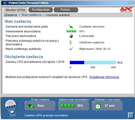

    Cześć .
    Takie dane (aktualny pobór mocy) można zobaczyć w programach monitorujących stan UPS-ów .
