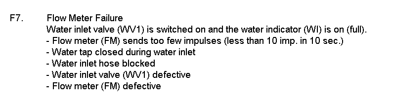

    Mam problem ze zmywarka (tak jak w temacie) pojawiła się na wyświetlaczu informacja : usterka F7, a przy kolejnym odpaleniu zmywarki info: brak dopływu wody, wyczyść filtr czy coś takiego. I tak na zmianę.Oczywiście zmywarka nie zaczyna zmywać. :?::?::?:Co teraz?

    Sprawdz doplyw wody(moze zapomniales odkrecic kran lub przygnieciony waz z doplywem) i filtry

    sprawdź sitko w wężu dopływowym przy kranie :idea:

    F7. Uszkodzenie przepływomierza
    Zawór dopływowy jest włączony, czujnik obecności wody wykrywa ją w komorze
    -Zamknięty kurek wody w chwili gdy woda powinna być doprowadzana do urządzenia.
    - Blokowany dopływ wody
    - Uszkodzony zawór dopływowy wody
    - Uszkodzony przepływomierz.
    Tak wogóle to jest bardzo ciekawa zmywarka - ja przy elektronice ów sprzętu spędziłem jakiś rok temu kilka nocy a całkiem niedawno usterka się powtórzyła. Całe szczęście skończyło się na naprawie modułów a nie wymianie (koszt ok 1500 zł).

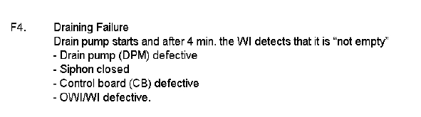

    I znowu moja zmywarka odmówiła współpracy!!! tym razem sygnalizuje błąd F4.
    Czy ktoś może wie co on oznacza? Choroba zmywarki zaczęła się od tego, tak mi się wydaję, że w trakcie końcowego suszenia nierozwijała prędkości takiej jak zazwyczaj.

    Miś45
    Posty: 6
    wszystko fajnie .... ale może tak po polsku, mój angielski jest jednak za mało zaawansowany (aż wstyd się przyznać)
    dziękuje
    jeszcze jedno: widze że kolega BLEBLE poraz kolejny wkleił na moje zapytanie angielskie wyjaśnienie błędu, a może tak masz wszytskie błedy F coś tam...... wjaśnione.To ja poprosze w pakieciku wszystkie o ile to możliwe, tak na wszelki wypadek.
