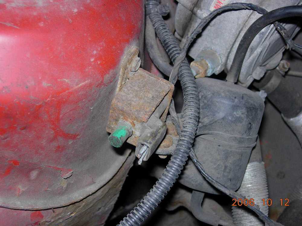

    Pytanie do fachowców od Opli.
    Na kielichu w komorze silnika jest zamocowany jakiś elektrozawór (lub jakieś ustrojstwo)z dwoma wężykami idącymi do gaźnika.
    Elektrozawór przerdzewiał, wężyki wiszą, kable pourywane.
    Same niewiadome. Pomoże ktoś określić co to jest , ewentualnie numer części.
    Silnik 1,3 benzyna rok 1988.
    Dla ułatwienia identyfikacji dołączam zdjęcie.
    Z góry dziękuję za wszelką pomoc.

    Dzięki za szybką odpowiedź.
    Czy wobec tego muszę kupić taki elektrozawór?
    Chodzi mi o to czy jego brak będzie miał znaczący wpływ na pracę silnika na benzynie.
    Na gazie nie ma problemu.

    elektrit deczko sie pomyliłeś. elektrozawór odcinający paliwo przy hamowaniu silnikiem, w momencie wciśnięcia sprzęgła paliwko jest podawane spowrotem, po wyciagnięciu ssania ten zawór tez jest uruchamiany. SiwusGSM polecam stronke www.ktk.pl a w szczególności forum tej z tej strony www.forum.ktk.pl dział technizny jest tam prawdziwą skarbnicą wiedzy o kadafim. Szukaj tam a znajdziesz.
    Powodzenia
