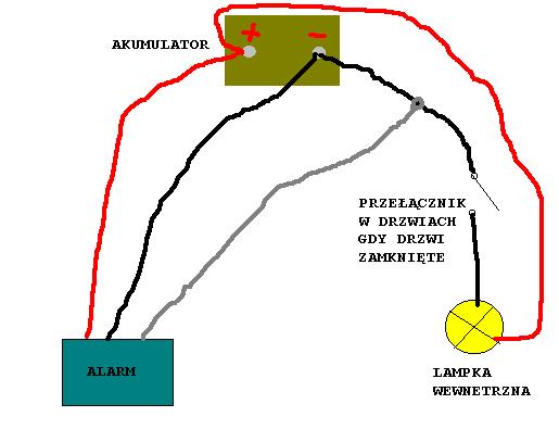

Czy mogę tak podłączyć alarm samochodowy? Czy zadziała?

    czy jesli tak podłącze alarm samochodowy jak na załączonym pliku to czy zadziała? Już tłumacze:
    alram ma 3 przewody:
    - podłączany do masy
    - podłączany do +12V
    - podłączany do miejsca gdzie pojawia sie prąd
    wymyśliłem sobie podłączenie takie jak na schemacie - do lampki wewnętrznej w samochodzie, załączającej sie po otworzeniu drzwi.
    Czy ma znaczenie czy przewód z alarmu podłącze za lampka (tak jak jest na schemacie, czy powinienem podłączyć przed (tam gdzie przewód narysowałem czerwony)? Kumpel się ze mną o to kłóci, więc postanowiłem zapytać.

    Wszystkie czyjniki działają po zwarciu do masy więc musisz się podłączyć tak z przewodem aby to podłączenie było gdzieś między żarówką a krańcówką w drzwiach. Pozdrawiam
