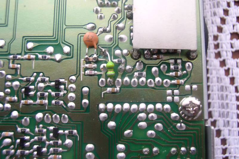

  • #13 3144863
    rubens
    Posty: 3299
    Pomógł: 209
    Ocena: 301
    -radio dotarło
    -okazuje się że jest przestrojone ( lepiej czy gorzej)
    -dla potomności zrobiłem zdjęcie ( może sie komuś przyda)
    Jak znajdę chwilkę to postaram się zrobić sztuczne obciążenie i co nieco pomierzyć .

  • #14 5657302
    bozoo
    Posty: 11
    Rubens, mógłbyś dokładnie napisać co tam zostało zrobione? Dołożony kondensator bodajże 4,7p, jakiś rezystor (jaki?) i chyba jakiś (jakieś) element(y) smd zostałyu wywalone w okolicy tego dołożonego kondensatora?
