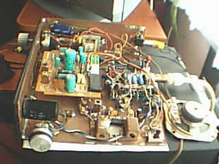

    wojtex1111
    Posty: 561
    Pomógł: 39
    Ocena: 69
    Witam,Szczęśliwego Nowego Roku,popieram wszystkich którzy amatorsko wykonują odbiorniki,jest z tego później jakaś satysfakcja.
    Wczoraj odebrałem NOAA18 za pomocą Unidena UBC780XLT TrunktrackerIII
    zdjęcie wyszło jednak bardzo kiepskie,poniżej dołączam fotke skanera wykonanego przezemnie,część jego schematu jest na elektrodzie,a zdjęcia
    z NOAA odebrane bez przedwzmacniacza,przy pomocy tego skanera wysyłałem tu parę razy.
    Zaznaczam że druga p.cz. nie musi wynosić 10.7MHz,ale 6.5MHZ i zastosować gotowy moduł fonii z telewizora na układzie TBA120 z filtrem
    ceramicznym 6.5MHZ.
    Pierwsza p.cz.38.9MHz, heterodyna w AN7213 45.4MHz,a druga p.cz. 6.5MHz,pozdr.Odbiór zdjęć HRPT z satelitów NOAA - sprzęt i oprogramowanie

  • #414 3375630
    wojtex1111
    Posty: 561
    Pomógł: 39
    Ocena: 69
    witam,możesz zastosować kwarc,zgodnie z tym co sam wyliczyłeś,aby częstotliwość z NOAA np.137.500 minus częstotliwość kwarcu mieściła się w zakresie Twojego radia UKF,obojętnie czy ze starym czy nowym zakresem,pozdr.
