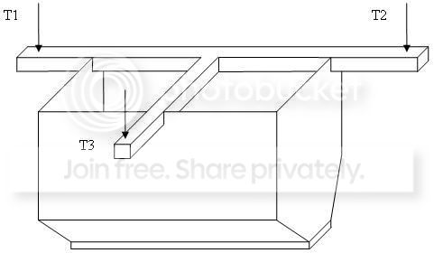

    Może napisze na początku coś o nieprawidłowej pracy wagi - obserwacjach i dlaczego uważalem ze to tensometr jest uszkodzony (choć jak sie okazuje to nie takie oczywiste). Sytuacja była nastepująca: po każdym naważaniu zaczeło coraz więcej zostawać na wadze (zdaniem przetwornika) choć waga fizycznie opróżniała się do końca... Na wyświetlaczu pozostawała jakas liczba kg na wadze. Program sterujący całym procesem technologicznym współpracujący z waga ma zabezpieczenie które nie pozwala przejść do kolejnego cyklu jeśli np. po opróżnieniu wagi zostanie na niej okolo 30kg. Wiec na przetworniku(wyświetlaczu) została wyzerowana waga. Przez pewien czas wszystko pracowało dobrze, az do momentu kiedy na wyświetlaczu zaczeły pojawiać się ujemne wartość na wadze. Programowi sterującemu to nie przeszkadzało bo on odczytywał ujemną wartość jako 0kg - natomiast dokładność naważania była fatalna bo do zadanej wartości kruszywa (bo to jest naważane) dochodziła jeszcze ta ujemna część która po opróżnieniu wagi wskazywał wyswietlacz przetwornika. Gdyby to była stała wartość to można by zrobić korekty i to obejść natomiast ta wartość na minusie cały czas rosla. I w tym momencie zacząłem rozgladas sie za tensometrami.
    Jak się okazało na wadze pracowały dwa tensomtery jednego typu CTL oraz jeden CTS - mają one tę samą nośność i czułość ale różnią się w rezystancjach wejsciowyc i błedach kombinacji (jakoś tak dziwnie się to nazywa).
    Wiec zdecydowalem się na zakup orginalnych tensometrów typu CTL.
    Oto dla orientacji jak wyglada waga:
    Czy tensometr 400 Ohm będzie działał z przetwornikiem 300 Ohm?
    Przed wymianą tensometrów osobą długo pracująca przy wagach poradziłą mi abym spróbował znalezc uszkodzony tensometr poprzez wypinanie po jednym tensometrze i obserwowanie co sie dzieje na wyświetlaczu. Ale w kazdym z 3 przypadów tj. gdy pracowal T1 i T2, T2 i T3, T1 i T3 wartość na przetworniku spadała w czasie...
    Myslalem ze sprawe załatwi wymiana tensometrów. Najpierw wymienilem tylko jeden tensometr ten który był innego typu od dwoch pozostalych (na rysunku T3). Przetwornik wyzerowałem i wszystko pieknie się ustabilizowało. Skoki były 1-2kg ale to bylo do zaakceptowania. Po kilkudziesieciu nawazaniach znów zaczeło po opróżnianiu pozostawać na wadze (wedlug wskazan wyswietlacza) kilkanascie kg. Po wyzerowaniu zaczął się pojawiać znany problem ze wzrostem ujemnej wartości na wadze po oproznieniu.
    Kolejnego dnia wymienilem pozostale tensometry tak aby byly wszystkie nowe. Ale nic to nie pomogło. Cały czas waga nie może się ustabilizować a wartość wskazywana przez nią spada ...
    Juz brak mi pomysłów. Nie wiem czy przetwornik jest uszkodzony ... nie wiem nawet jak to sprawdzić. Urządzenia są włoskie więc na doświadczony serwis nie moge liczyć.
    Jeszcze zrobilem jeden test. sprawdzalem jakie są wskazania wagi przy włączonym jednym tensometrze. Zdrowo rozsądkowo przetwornik pracujący tylko z tensometrem T1 powinien wskazywać podobną wartość jak T2. Bardzo zdziwil mnie wynik odczytany z wyswietlacza - bo różnica była około 200 jednostek. Pisze jednostek bo waga pewnie po tych wszystkich zmianach jest rozkalibrowana...
    Jezeli macie jakies pomysly to chetnie wyslucham i przetestuje. Procz przetwornika z wyswietlaczem to chyba tylko przewodów doprowadzających nie sprawdzilem ....

    Witam. Czyli jest to dozowanie na betoniarni. Czym podajesz kruszywo taśmociąg , podajnik ślimakowy? i w jaki sposób pobierasz?. Problem taki jak opisujesz może miec po pierwsze podłoże czysto mechaniczne: gdzieś podpiera się lub blokuje zbiornik wagi. Sprawdź wszstkie elementy odbojowe. Sprawdź to równiez przy obciążeniu, może gdzieś sie podgina konstrukcja betoniarni.Zmojej praktyki a robie takie urządzenia dobrych kilka lat w większości przypadków to sprawa mechaniki. Oczywiście jest jeszcze niestabilność elektroniki związana z zakłóceniami elektronagnetycznymi. W takim przypadku (brak uziemień) waga może się wachać nawet o kilkadziesiąt - kilkaset kg. Przedewszystkim - uziemienie i to zarówno miernik jak i tensometry. Od każdego do wspólnego punktu. Oczywiście nie wykluczam w tej chwili równiez błędnych nastaw, niemniej w trybie serwisowym odczyt powinien byc w miarę stabilny , dopuszczalne sa wachania ok kilkanaście działek. Jeśli po sprawdzeniu mechaniki nadal będziesz miał problem to proszę o e-mail na który mogę się kontaktować , podam do siebie kontakt telefoniczny to szybko cos wymiślimy. Informacje dotyczące rozwiązania problemu podam na forum.
  • #10 3170441
    golem
    Posty: 54
    Pomógł: 2
    Jest to wytwórnia masy bitumicznej. Kruszywo po osuszeniu jest sortowane na frakcje (w zalezności od jego ziarnistości) i umieszczane w zbiornikach, które mają na dnie zasuwy otwierane przez silowniki. Zasuwy sa bezposrednio nad waga - i w zaleznosci od składu gotowej masy usypywane jest kruszywo z roznych zbiorników. Kruszywo opada grawitacyjnie na wage.
    A jeśli chodzi o sprawy mechaniczne... problemy zaczely się od momentu gdy jedno z ramion wagi się naderwało i przy większym ciezarze spieralo się o obudowe (w tych przypadkach waga przekłamywała) a większe obciążenie szło na pozostale dwa tensometry. Aby naprawić wage konieczne było zespawanie uszkodzonego ramienia.... Osobiscie tego nie widzialem ale wiem ze masa była ciągnięta ze spawarki az do ramienia wagi i prąd nie powinien przeplywać przez tensometry. Nie mniej od tego czasu zaczely się kłopoty z wagą i odczytami. Jedno zdanie odnośnie ekranowania. Trzy tensometry są połączone równolegle (zasilanie 10V). Połączenie jest zrealizowane na płytkce elektronicznej skad sygnał idzie do przetwornika (wzmacniacza) z wyświetlaczem. Są 4 przewody + ekran. Na płytkce ekran jest podlaczony natomiast przy przetworniku analogowym juz nie .... wiec jaki jest sens takiego ekranowania - no ale tak bylo od poczatku wiec sie nie czepiam.

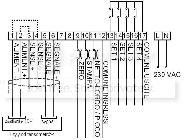

    Tydzień czasu czekania na dostawę to jeszcze nie tak długo :) Jeżeli masz trzy takie same to bez problemu możesz je podmienić, może nie będzie właściwie pokazywał ale będziesz wiedział czy wskazanie będzie stabilne, czy nie. Jak dalej niestabilne to wiadomo, że miernik OK. Powodzenia i czekamy na info jak Ci poszło.
    PS. Co do tego "zwierania" to trochę to brzmi "strasznie". Proponuje poprostu zrobić mostek z kabelka na zaciskach sygnału (SIGNALE+ i SIGNALE -) i na to samo wyjdzie. Ja tak robie przy każdej wadze gdzie jest podejrzenie, że "szaleje" tor pomiarowy.

    Na początku odpowiedz co do komunikacji przetwornika ze "swiatem zewnętrznym". Miernik wagowy (powtarzam ze dokumentacja jest do nowszego modeli WT60. a u mnie pracuje WT30.) jest połączony z wejściem analogowym PLC - nie wiem tylko czy jest wykorzystane w mierniku wagowym wyjście prądowe czy napięciowe (aby ewentualnie właściwy wybrać) - na przetwronikach analogowo cyfrowych PLC jest napisane 0-10V i 0-20mA. Jest jakiś sposób aby sprawdzić jaki jest to rodzaj wyjścia w przetworniku wagowym??
    A teraz to co dziś zaobserwowalem podczas podpinania tensometrów do innego miernika wagowego.
    Wszystko pięknie chodziło. Oczywiscie waga była nieskalibrowana wiec wszystkie wartości pokazywało mi na minusie. Ale za kazdym razem po oproznieniu wagi - miernik wskazywał tą samą wartość. Sądziłem ze znalazlem problem, az zauwazylem jedną rzecz - kiedy zostały wyłączane lub właczane silniki, które pracują w pobliżu wagi (nie najmniejszej mocy bo od 10 do 20kW) wskazanie miernika zaczelo troszke skakać w granicach 10 jednostek. Taka sytuacja miala jedynie miejsce jak na waga była bardzo obciążona tzn. ponad 2tony bo przy mniejszych zarobach lub pustej wadze to zjawisko sie nie pojawiało. Dodam zjawisko dość dziwne bo tak sobie mysle - gdyby w przewodzie sygnalowym podczas pracy takiego silnika indukowaly sie jakies napiecia to dlaczego tylko przy maksymalnie obciążone wadze... Niemniej postanowilem wypiąć przewód sygnałowy (orginalny) i poprowadzilem inny przewod sygnalowy z dala od tego silnika - napewno był krótszy od orginalnego a po podłączeniu waga wskazywała o 40jednostek wiecej (będąc pusta). Przetestowałem miernik wagowy na nowym przewodzie sygnałowym i sytuacja sie nie zmienila - dalej przy rozruchu albo wyłaczaniu silnika nastepowały wahania na mierniku wagowym. No ale to nie jest jeszcze problem - wahania te byly w okolicach 10kg - najwazniejsze ze waga sie opróżniała i były właściwe wskazania.
    Później wrócielem do podłączeń początkowych tzn. wróciłem do podłączenia uważanego za uszkodzony miernik wagowy. Ale co dziewne zaczynal sie dokladnie tak samo zachowywać jak ten podmieniony z innej wagi przy rozruchach wspomnianego silnika. Co ciekawe również na 4 proby dobrze wracał do pozycji 0kg przy pustej wadze.
    Tak sie zastanawiam bo wszystkie problemy zaczynają się jak w maszynie pracują wszystkie silniki i uruchomiony jest caly proces technologiczny - Dziś nie maszyna nie pracowala ze wzgledu na warunki atmosferyczne ale jak bedzie szedl caly proces poobserwuje jeszcze jak sie zachowuje ten miernik wagowy.
    Dziwi mnie tylko to ze na poczatku procesu wszystko jest ok a po jakims czasie zaczyna szalec. Jak wyłączymy maszyne to jeszcze przez jakis czas miernik wagowy wskazuje narastajacą albo malejacą wartość na wadze. Trudno jest mi to sobie wyjaśnić.
    Nie wiem tylko czy dalej za wszystko winić miernik wagowy czy są inne ukryte powody.
