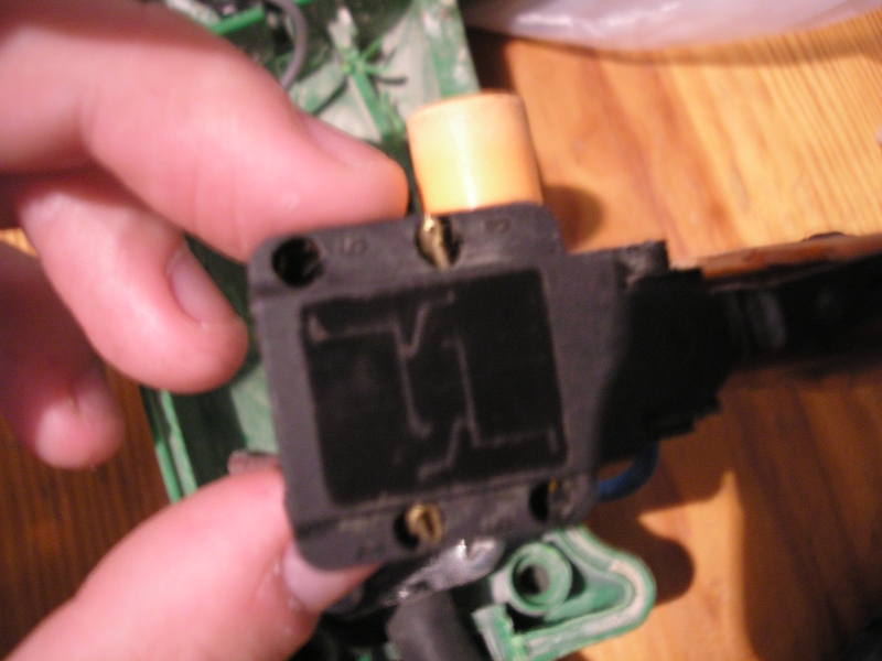

    Czy ktoś z kolegów wie jak podłączyć włącznik/wyłącznik wiertarki???
    Na zdjęciu pokazuje "tajemniczy" dla mnie znak ale może ktoś z was wie jak to podłączyć. Na drugim połączyłem kabelki z sieci (zaznaczyłem na czerwono) ale też nie mam pewności czy ok.
    Wiertarka ma silnik DC (czy ten włącznik prostuje napięcie????) i mam takie kabelki:
    - 2 razy po jednym - szczotki
    - 2 razy po dwa - stojan
    - 2 z sieci

    Na podstawie dotychczasowych informacji to raczej nikt nie zorientuje się o co w tym wszystkim chodzi . Wyłacznik jest typowym wyłącznikiem z płynną regulacją obrotów + przełącznik obr. prawo-lewo . Przydałoby się zdjęcie całej wiertarki lub tabliczki znamionowej . Wyłącznik niestety nie prostuje prądu i jest stosowany do elektronarzędzi zasilanych napięciem 230V AC. Jeśli jest to oryginalny wyłącznik od tej wiertarki , to wiertarka z całą pewnością jest zasilana z sieci AC .

    Są jak najbardziej silniki z komutatorem, ktore można zasilać z AC. I z DC też.
    Pewnie trzeba wszystko szeregowo, i jeszcze we właściwą stronę - jak stojan ma dwa uzwojenia,
    i podłączysz nie w tę samą stronę, to masz szansę spalić silnik, a na pewno nie będzie się kręcił,
    bo jedno uzwojenie będzie ciągnąć w jedną stronę, a drugie w przeciwną; jak źle dobierzesz
    kierunki prądu w stojanie i wirniku, to będzie się kręcić w przeciwną stronę. Poza tym pewnie
    można dowolnie, chyba żeby gdzieś izolacja była słaba i nie wytrzymała.
    Pewnie kierunki najlepiej posprawdzać zasilając niskim napięciem DC - z baterii płaskiej, może
    z akumulatora samochodowego, i łącząc równolegle, np. jedno uzwojenie stojana i wirnik.

    Silnik szczotkowy szeregowy z elektromagnesami na stojanie działa niezależnie od tego, czy dostaje prąd
    stały czy zmienny, tylko przy zmiennym potrzebuje wyższego napięcia ze względu na indukcyjność cewek.

    Wszystkie wiertarki (i nie tylko) sieciwe mają silniki komutatorowe. Stosuje się je tam, gdzie są potrzebne małe gabaryty i duże moce. I niczego się nie prostuje. Było o tym na fizyce nawet w szkole podstawowej. Czy załączyć rysunek, jak podłączyc taki włącznik z regulatorem na triaku (bo taki jest na fotce), jest to bardzo proste?

    Widzę ten włącznik (oglądałem tylko pierwsze zdjęcie, pokrętło na klawiszu na to wskazywało) faktycznie jest bez regulatora. Radzę iść gdzieś na rynek i znaleźć za grosze włącznik z regulatorem (cały regulator mieści się wewnątrz wącznika-ukł. hybrydowy) i taki wstawić. Silniki komutatorowe też są na AC, pierścienie były stosowane w alternatorach samochodowych (i czasem gdzie indziej, w silnikach raczej nie). Ale do czego w takim razie jest to pokretło? Na zaączonym rysunku połączenia typowej wiertarki bez regulatora obrotów.

    zgadza się ma wyłącznik jest z regulatorem i z wajchą która zmienie kierunek obrotów
