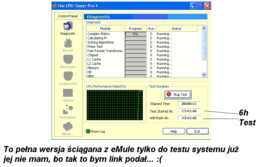

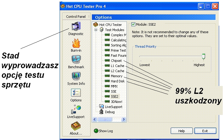

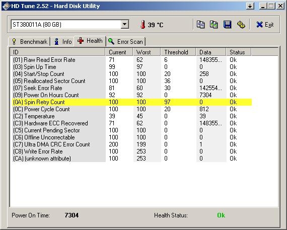

✨ Problem dotyczy dysku twardego, który gubi dane i generuje błędy uszkodzonych plików (.dll i inne), mimo że testy chkdsk nie wykazują bad sektorów, a problemy z indeksami plików powracają po naprawie. Dysk ma około 2,5 roku. W dyskusji zasugerowano możliwe przyczyny: uszkodzony RAM, problemy z zasilaczem, uszkodzony cache procesora (L1/L2) lub płyta główna. Zalecane jest sprawdzenie parametrów SMART dysku programem HD Tune oraz testowanie dysku narzędziem HDD Regenerator w trybie DOS w celu wykrycia i naprawy bad sektorów. Testy pamięci RAM i cache procesora powinny być wykonane programem MemTest86+ lub Hot CPU Tester Pro 4, a także bardziej rygorystycznym GoldMemory. Wskazano, że spowolnienie procesora może wskazywać na uszkodzenie pamięci lub cache. Napięcia zasilacza powinny być mierzone miernikiem pod obciążeniem, a wtyczka Molex zasilająca dysk powinna być sprawdzona pod kątem dobrego kontaktu. W przypadku uszkodzenia cache procesora i płyty głównej rekomendowana jest ich wymiana. Testy diagnostyczne nie wykazały błędów, co sugeruje konieczność dalszej diagnostyki i ewentualnego pełnego formatu dysku.
