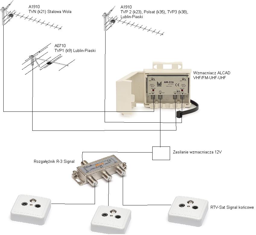

    Jednak myślałem o nowszej instalacji antenowej:
    Jak poprawić odbiór TVN z nadajnika Stalowa Wola przy przesterowaniu wzmacniacza?
    Jednak ze względu na to przesterowanie trzeba wstawić pomiędzy wzmacniacz a antenę TVN np. filtr środkowo-przepustowy itp? Chciałbym do wzmacniacza wpuścić tylko kanał 21.
    Dodam, że sygnał z drugich anten jest wyśmienity (idealny odbiór na siatce, więc na yagi na też będzie na 100%)
    I czy to prawda, że anteny na wyższą częstotliwość trzeba montować na górze masztu, a na niższą na dole? Jakie powinny też być odległości między antenami (czy ma to jakieś znaczenie?)?
    Bardzo proszę o pomoc.

    TAk schemat b. ładny!
    Czyli zakłócenia są już generowane w antenie na TVN - żaden filtr nie pomoże. Pierwsza rzecz - zmniejsz wzmocnienie w tej antenie - wymień wzmacniacz na słabszy lub zastosuj płytki telmorowskie. Jeżeli to nie pomoże musisz podstawić antenę o większym zysku i kanałową np.:
    http://www.dipol.com.pl/sklep/a8680.php?sid=91e3b60af1e22b7
    Dopiero po uzyskaniu dobrego sygnału z tej anteny można zacząć myśleć nad sumowaniem.
    I tutaj załączony obrazek, moim zdaniem poprawny za wyjątkiem wzmacniacza szerokopasmowego.
    Oczywiście, że ma. Jest tak jak piszesz a odległości powinny być równe co najmniej długości dipola anteny znajdującej się niżej. Anteny powinny być połączone galwanicznie z masztem a ten uziemiony. Antena o większych rozmiarach zachowuje się wtedy jak "sztuczna ziemia" a nie jak ekran.
    Najlepszym wyjściem jest zastosowanie selektywnych wzmacniaczy i to o regulowanym wzmocnieniu. Na razie nasuwa mi się tylko TELMOR WWK−861, ale to chyba za droga impreza na indywidualnego odbiorcę.
    Popatrzeć jednak można:
    http://www.telmor.pl/WK/Karta?gr=243&deal=Telmor
    Może ktoś inny oferuje coś mniejszego.
    Odwiedź też stronę:
    http://www.badmor.com.pl/
    Są tam zwrotnice antenowe dla różnych miast i rózne wzmacniacze.
    Anteny oczywiście Yagi i to na kanał 21 możliwie wąskopasmowa, może nawet więcej niż 15 elementów.

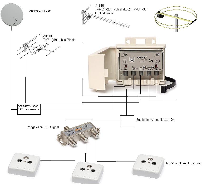

    Więc może takie rozwiązanie będzie działać lepiej:
    Drugą antenę zastąpiłbym analogowym tunerem satelitarnym, który był by włączony do drugiego wejścia UHF wzmacniacza, a modulator ustawiony na kanał pusty. Wzmacniacz oczywiście na wzmocnienie minimalne. Dodatkowo dorysowałem antenę FM. Tylko tuner chyba nie może pracować cały czas i modulator nie podaje dzwięku NICAM...
    Co do poprzedniej wersji instalacji, to obawiam się odbić, cieni na obrazie programów. Przecież do anteny wpadnie zawsze jakiś sygnał, który powinien wpadać do drugiej anteny...
    Co do wypowiedzi użytkownika "kasprzyk"
    Moim zdaniem zakłócenia nie są generowane na antenie tvn, ale powodowane są wpadaniem do wzmacniacza szerokopasmowego silnego sygnału ze świętego krzyża. Czy więc nie pomoże wpuszczenie do wzmacniacza "głównego" tylko kanału 21?
    Ewentualnie czy wzmacniacz kanałowy http://www.telmor.pl/WK/Karta?gr=122&deal=Telmor wzmocni tylko k21 i nie przepuści innych częstotliwości, a może wzmocni k 21 i zmiksuje go z resztą sygnałów nie wzmocnionych?
    Lecz czy przy wpięciu tego przedwzmacniacza do puszki i podłączeniu do wzmacniacza "głównego" ustawionego nawet na najmniejsze wzmocnienie nie da sygnału zbyt mocnego (tu 20 i tam 22 db to aż 42 db!)? Może by tak wpiąć miedzy antenę a wzmacniacz tłumik? Ale czy tłumik przepuści napięcie stałe?
    Bo obawiam się, że wzmocnienie samego przedwzmacniacza 20 db będzie za małe.

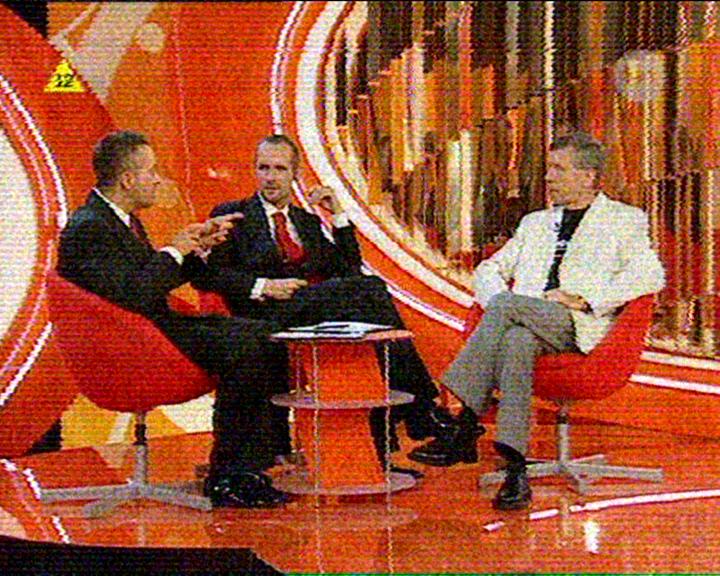

    Te widoczne paski... Magnetowid czasami zrywa nawet dźwięk na kilka sekund. Tak wygląda obraz:

    Witam serdecznie. Chyba zostaje Ci tylko zastosowanie przedwzmacniacza kanałowego, lub symetryzatora kanałowego a potem przedwzmacniacza przelotowego-to drugie moim zdaniem lepsze rozwiązanie. Następnie zastosowałbym przemiennik kanałowy z demodulacją , tymbardziej że dzielisz jeszcze sygnał po zsumowaniu. Wygląda to tak : potrzebujesz urządzenie w którym możesz zaprogramować dowolny kanał i które to urządzenie posiada wyjście antenowe. Można na allegro kupić konwerter tv kablowej i wykorzystać go w tym celu. Kilka razy stosowałem taki manewr. Otrzymujesz sygnał zdemodulowany i ponownie zmodulowany na innym kanale ale już o stałym poziomie. Oczywiście sygnał do przystawki dajesz bezpośrednio z anteny z a sumujesz razem z pozostałymi za przystawką sumatorem. Dodam tylko że taki manewr stosuje się obowiązkowo w tv kablowych .
    Ja miałbym na tyle. Pozdrawiam i Wesołych Świąt.
