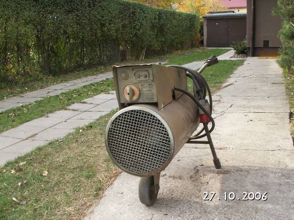

    W jaki sposób można wyregulować temperatury wydmuchiwanego powietrza z dmuchawy o mocy 5kW. Np. jeśli włączę dmuchwaę, to powietrze przy wyjściu ma 80°C, a chcę aby była 50°C.
    Czy warto kupić grzałkę +wentylator i samemu wykonać taką dmuchawę, czy też lepiej kupić taką nagrzewnice 5kW i pozmieniać parę rzeczy?

    Ocena: 424
    Oczywiście najprościej przez zdławienie przepływu powietrza - pytanie tylko, czy sprzęt wytrzyma wyższą temperaturę. W instrukcji na pewno dławienie przepływu jest zabronione.

    Ta dmuchawa którą właśnie kupiłem ma na tabliczce 9,5kW 16A.
    Po włączeniu 30min temperatura wydmuchiwana ma ok 30stopni.
    Moim zdaniem powinna wylatywać min 80 stopni.
    Od czego może to zależeć?

    Ocena: 32
    W pierszej kolejności należy sprawdzić grzałki. Najprawdopodobniej działa tylko jedna. Sprawdź też kabel zasilający i przewody wewnątrz obudowy. Może przerwa.

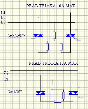

    A takie pytanie. Zakłóżmy że przez triaki chce dać max 10A. Jaka może być maksymalna moc grzłki?
    O ile przy zasilaniu pojedyńczej grzałki nie ma problemu z wyliczeniem mocy. O tyle nie wiem jak ugyźć połączenie gwiazda/trójkąt. Nie dość że z jednego triaka popłynie prąd do dwóch grzałek to na drugim triaku będzie z innym znakiem?

    Triaka dobierasz do potrzebnej mocy a nie odwrotnie. Mając grzałkę liczysz resztę. Moc na tabliczce urządzeń trójfazowych jest podawana w wartościach fazowych jako Pn=3JfxUf, gdzie Uf=230V. Konfiguracja połączeń też jest podana. Napięcie przewodowe lub jak kto woli międzyprzewodowe Up=√3Uf a reszta wynika z powyższych. W trójkącie pojedyncza grzałka jest zasilana napięciem Up więc resztę możesz policzyć.

    Nie zrozumieliśmy się. Chodzi o to że mam gotowe sterowanie na triakach BTA12, czyli jak przypuszczam rozsądny prąd to 10A. Teraz musze określić jakie maksymalne moce mogę podłączyć w różnych konfiguracjach
    Jeśli grzałka i trak będzie pomiedzy fazą a zerem to będzie mogła mieć ~2,3kW
    Jeśli grzałka będzie między fazami to moc podniesie sie 4kW
    Jeśli zrobie 3 grzałki w gwiazde to moc każdej z nich też nie będzie mogła przekroczyć 2,3kW (a dla trójkąta 4kW)? W danej chwili chwili prąd przez triaka nie bedzie płynął tylko z jednej grzałki...

    Grzałkę możesz stosować przy napięciu nie większym niż jej znamionowe. Przy regulacji fazowej masz wtedy zakres od zera do pełnej mocy grzałki. Nie możesz pojedynczej grzałki (o napięciu 230V) podłączać między 2 fazy. Przeczuwam że taki masz zamiar. To że trochę sobie poobliczasz nie zmieni napisu jaki jest na grzałce!

    A gdzie ja napisałem że chce grzałki na 230 podłączyć pod 400V? nawet słowem nie wspomniałem o jakie napiecie grzałek chodzi. Chodzi mi o sam sposób wyznaczenia maksymalnej mocy dla różnych przypadków podłączenia.
    Zapytam jeszcze raz, bardziej zwięźle. Czy układ oparty na dwóch triakach, z których każdy wytrzymie 10A w:
    1. połączeniu trójkąt mogę dać 3 grzałki po 4kW
    2. połączeniu w gwiazde mogę dać 3 grzałki po 2,3kW

    narysuj to bo nikt nie wie co tworzysz. Nie widzę twoich 2 triaków w sieci 3 fazowej i danych znamionowych grzałek (czy tak jak rysował WójcikW?). Natomiast dla triaka 10A przyjmuj maksymalne prądy 5-6A, bo triaki są tanie a robocizna droga.

    Elek555 mam wrażenie że premedytacją omijasz odpowiedz :), cały czas piszesz o "okolicy" mojego pytania. Pisałem też że triak to BTA12, czyli nominalny ciągły prąd to 12A, jak dam mu 10A to nie powinien zdechnąć. Triak przewymiarowany 2 razy to chyba lekka przesada. Wieć prosił bym o konkretną odpowiedz na pytanie o moc grzałek przy prądze 10A i połączeniu gwiazda/trójkąt
    W tym tecie mowa była o jednym schemacie, specjalnie dla ciebie zamieszcze rysunek. :)

    jednogłowy -masz ochotę oszczędzać 2 zł to oszczędzaj, zwłaszcza w drugim układzie. Wzory Ci podałem, więc rusz się i podstaw dane :) Szczególnie polecam prostszy 2 przypadek, z wyłączonym jednym triakiem. Przemyśl co się tam stanie z triakiem o prądzie przewodzenia 10A, np załączonym po chwilowej przerwie zasilania! Włączając się do tego tematu powinieneś już liczyć samemu a jeśli nie to załóż nowy wątek w dla początkujących. Za parę lat nie narazisz klienta za 2zł. Poczytaj też o zależności parametrów triaków od temperatury, która tu Cię całkiem nie interesuje.
