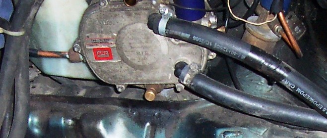

    to ja bym się podłączył do tematu otóż mam golfa I silnik 1.8 pełny wtrysk dokładnie mechaniczny k-jetronic problem polega na tym że jak zbliża się zima to za cholere nie trzyma wolnych obrotów na gazie dopiero chodzi równo gdy złapie temperature (strzałka jest na połowie zegara) byłem już w stacji ustawiali mi mieszanke ale na gorącym silniku i jest wszystko ok kiedyś gość potrzymał go na analizatorze dłużej i strzasznie wszystko pływało znaczy rosło i spadało coś tam nie wiem dokładnie ale powiedział że to jest wina reduktora, na gazie przejechałem ok 50tyś i mam do tego pytanie czy mam kupić nowy parownik (mam zdaje sie BRC 140w) czy kupić zestaw naprawczy?? kolega mi powiedziałżebm zestawu nie kupował bo jak już robiore to tego sam nie złoże :( może mi ktoś doradzić co mam zrobić. z góry dzięki

    witam mam zamiar kupić albo reduktor albo zestaw naprawczy znalazłem na allegro http://moto.allegro.pl/item136684787_reduktory_brc_140_kw_nowka_promocja_malopolska.html
    gość posiada także zestawy naprawcze więc niewiem co wybrać jeśli chodzi o ten zestaw naprawczy to nie wiem czy dam rade to sam zrobić może mi ktoś powiedzieć czy podołam?? czy lepiej tego nie dotykać dołączam zdjęcia mojego reduktora troche słąbo widać ale myśle że to ten sam co na aukcji
