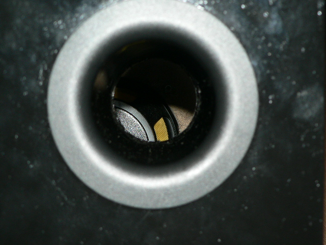

    Mam 15 lat iJest to moja pierwsza konstrukcja, która była gotowa z tydzien temu .Miał to być mały sub, który poprawiłby basy w moich kolumnach.
    BUDOWA
    Skrzynia została zbudowana z płyty MDF o grubosci 1,8mm. W Gornej i dolnej płycie zostały wywiercone otwory na kołki ktore zostały wbite do wywierconych wczesniej otworów w bocznych sciankach, na dodatek zistała ona skrecona dodoatkowo wkretami i sklejona klejem wikol i dokładnie uszczelniona silikonem.Nasteonie obidowa została wyszlifowana na równo i wyszpachlowana szpachla do drewna.PO wyschnieciu szpachli zaczeło sie szlifowanie i jeszcze raz szpachlowanie i tak wkólko az było równiusienko.nastepnie został wywiercony otwor na głośnik, br i na terminal.Nastepnie kupiłem czarny lakier i pomalowałem cały sub wałkiem dałem chyba ze 4 warstwy lakieru!!! Aha jeszcze wczesniej chciałem pomalowac go zwykłym dekolakiem i tak zrobiłem lecz strasznie brzydko to wygladało gdyz szpachla bardzo wpijała lakier wiec na przyszłosc bede o tym pamietał.Na zdjeciach widac róznice tam gdzie była szpachla ale w rzeczywistosci nie rzuca sie to w oczy.
    Bede sie starał zrobic z tego subofera pasywnego subofer aktywny tylko narazie jestem zielony w sprawacz wzmaczniaczu do tego głosnika musze cos poczytac wiecej na ten temat , i jezli ktos by mi mogł dac jakiel porady na ten temat byłbym bardzo wdzieczny
    GŁOŚNIK
    Głośnik to STX GND-22-120-8-SS, chyba najlepszym powodem jego wyboru to w miarę dobra cena i jakość.
    ODSŁUCH
    Jestem bardzo zadowolony ponieważ do tej pory prawie nie słyszałem basu w starych kolumnach.
    KOSZT
    STX GDN-22-120-4-SS 49,0 zł +przesyłka 15zł=65zł
    Terminal 2,5 zł
    br-11zł
    lakier-4,5zł(sniezka)
    Reszta znaleziona w domu.
    dechy ciete w domu na maszynach mojego dziadziusia!!!
    83zł
    ZAKOŃCZENIE
    Jako, że ten sub był moją pierwszą konstrukcją, Konstrukcję mogę uznać za udaną

    subik fajny :) ładnie pomalowany widacze sie przylozyles
    powiedz mi tylko czy obudowa była liczona ??
    widze ze bass reflex jakis taki waziutki jest, dlaczego ?? na ile strojona jest obudowa ?
    czy ja tam czasem nie widze wzmacniacza unitra ws 432 ??
    jak on sie sub przy nim sprawuje ?? bo u mnie taki lezy ale graniestety tylko jeden kanal :(
    dlamnie 4+/6 za konstrukce Twoja

    Tak obudowa była liczona w winsind
    no własnie miał byc 8cm a mam niestety 6cm bo jak kupowałem w sklepie to powiedziałem gosciowi ze chce 8cm a ten dał mi 6 cm bo wudaje mi sie ze on mysleł ze ja chce srednice nie wewnetrznego br tylko zew.;/:cry: na ile strojona nie pamietam wiem ze długosc mam bodajze 8.7cm bo tak mi mowili ze jak mam taki br to jedynie taka długosc
    Tak to jest unitra ws432 u mnie sprawuje sie nie zle potrafi pokazac pazurki:D

    A to ciekawe? skąd bierzesz takie teorie? Wytłumienie jest bardzo ważne gdyby było inaczej nikt by nie wytłumiał i jeżeli ktoś nie słyszy różnicy między pustą dechą a wytłumieniem nawet tapicerską gąbką to chyba wogóle nie powinien sobie zawracać głowy dzwiękiem i równie dobrze może wziąść kij do "bejzbola" i nawalać w karton.
    Obudowy otwarte tłumi się lekko materiałem o gr 2 do 3 cm na tylną i boczne sciany (w okolicy br raczej nie) Likwiduje to taki - nawet nie wiem jak to nazwać ale chyba "płaski pogłos obudowy", który był, jest i będzie niepożadany bo odbiera całe "ciepło" głosnikowi basowemu, nawet stx'owi.
    @grabki91
    Piszesz że obudowa była liczona. Liczona na co???????????? bo pakowanie do 40 litrów (napisałeś "prawie 40l", to rozumiem coś pomiędzy 39 a 40) tego gdn'a to nieporozumienie. Zwrociłeś uwagę na odpowiedz impulsową głośnika przy takiej pojemności??? Pewnie nie a to dosyć istotne przy obudowach br. Impuls raczej nie powinien przekraczać 15ms ale i 15 ms nie jest zaciekawie. A u Ciebie??? 20ms!!!! Chyba troszkę dużooooo. Tak robią producenci byle jakich subików bo uzyskuje się w ten sposób niskie zejście basu ale jego jakość nawet w kinie domowym jest kiepska a przy szybkiej stopce perkusji to poprostu katastrofa. Ten głosnik jest bardzo popularny na tym forum i wiele o nim napisano, troszeczkę poszukać i znajdziesz niejedno ostrzeżenie żeby nie pakować go do wiecej niż 27 litrów.

    Jasne!!! Zeppelin'ów też było pare :D. Ile Ci odejdzie na bebechy które wymieniasz 4 litry? Nawet jeśli tyle to zmniejszyłbym obudowę do 30 litrów i wytłumił 2 cm gąbka tapicerską

    Ja tam do 4Ohm wersji daje 22l
    Liczyłem kilka razy i taka pojemność wydaje się najrozsądniejsza (strojenie na ok 40) BR conajmniej 7cm
    Jeszcze pare dni i powinienem się przekonać jak to gra z 100W MOSFETEM

    Ja dałem 25l brutto dla 8 ohm bo mniejsza to toszkę za duze podbicie w przedziale 50 do 150 hz
