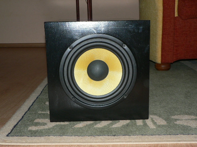

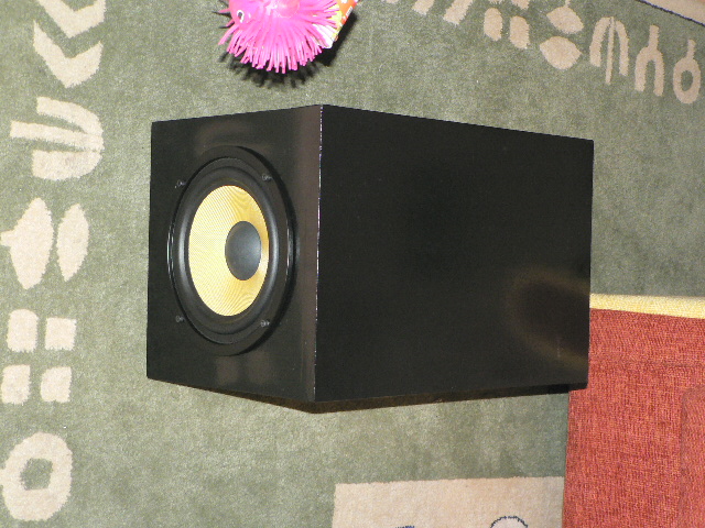

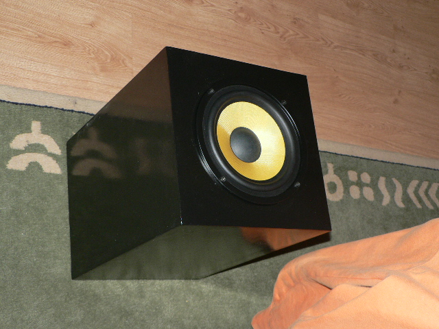

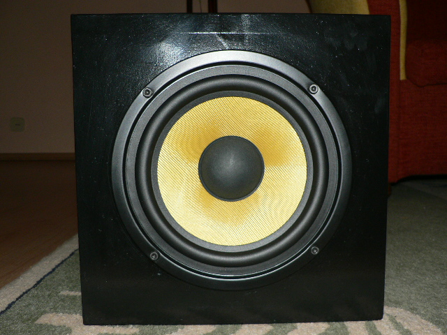

    Witam mam 15 lat i Jest to moja pierwsza konstrukcja, która była gotowa z tydzien temu .Miał to być mały sub, który poprawiłby basy w moich kolumnach.
    Moderowany przez McRancor:
    Za drugi taki sam temat w tym samym dziale, tego samego dnia z nieznacznie zmienionym pierwszym zdaniem i tytułem, przyznaje załużone ostrzeżenie
    BUDOWA

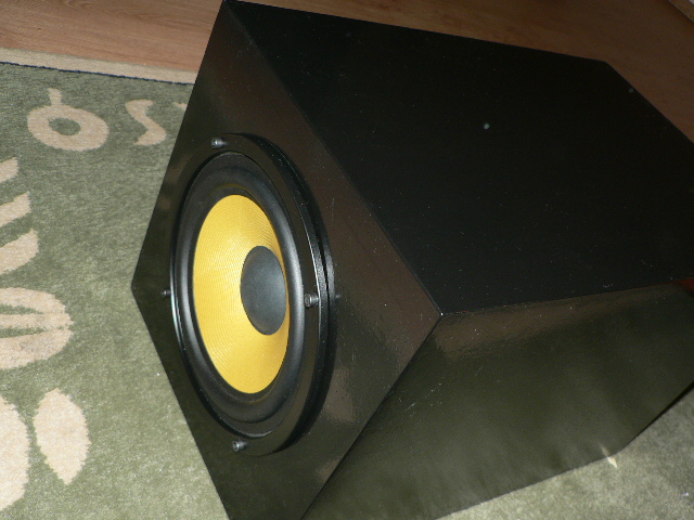

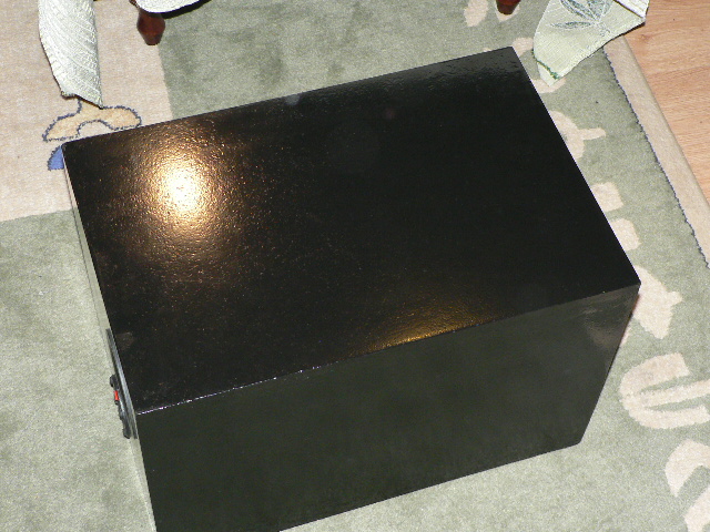

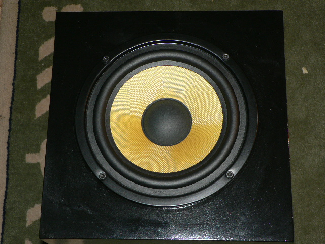

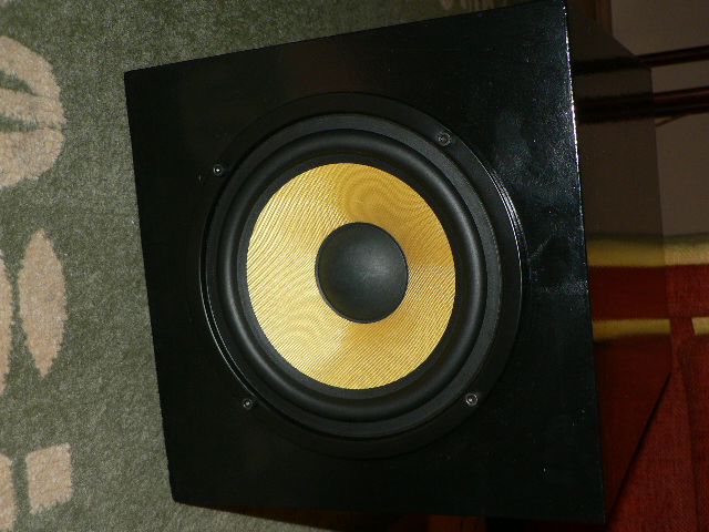

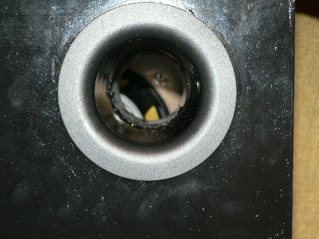

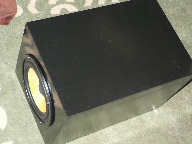

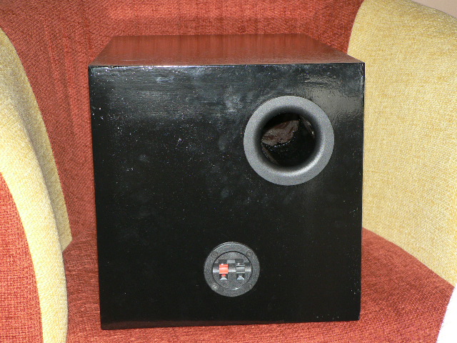

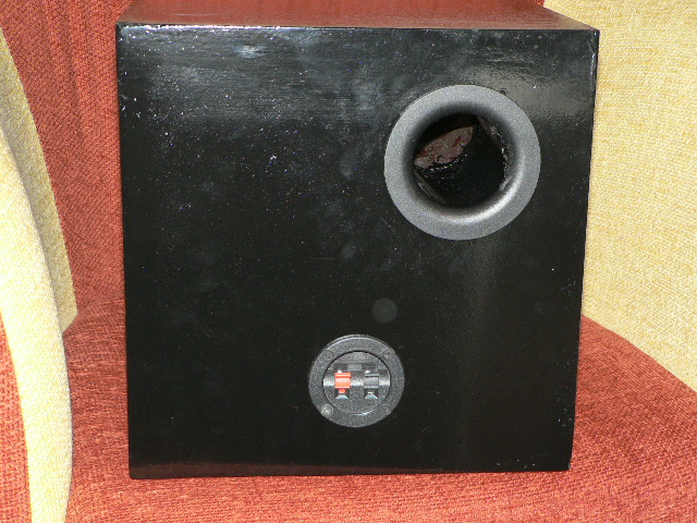

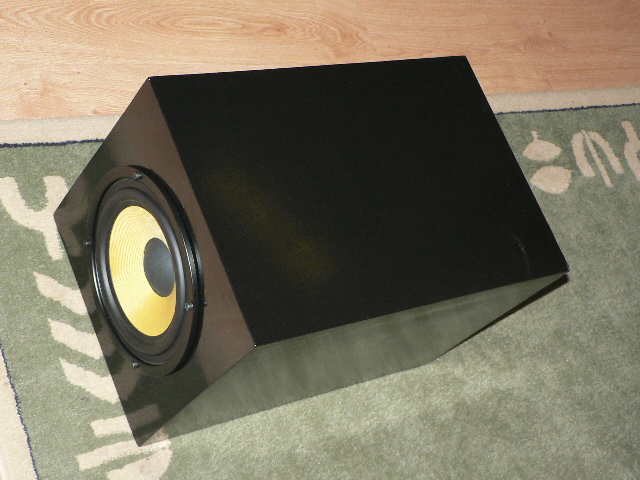

    Skrzynia została zbudowana z płyty MDF o grubosci 1,8mm. W Gornej i dolnej płycie zostały wywiercone otwory na kołki ktore zostały wbite do wywierconych wczesniej otworów w bocznych sciankach, na dodatek zistała ona skrecona dodoatkowo wkretami i sklejona klejem wikol i dokładnie uszczelniona silikonem.Nasteonie obidowa została wyszlifowana na równo i wyszpachlowana szpachla do drewna.PO wyschnieciu szpachli zaczeło sie szlifowanie i jeszcze raz szpachlowanie i tak wkólko az było równiusienko.nastepnie został wywiercony otwor na głośnik, br i na terminal.Nastepnie kupiłem czarny lakier i pomalowałem cały sub wałkiem dałem chyba ze 4 warstwy lakieru!!! Aha jeszcze wczesniej chciałem pomalowac go zwykłym dekolakiem i tak zrobiłem lecz strasznie brzydko to wygladało gdyz szpachla bardzo wpijała lakier wiec na przyszłosc bede o tym pamietał.Na zdjeciach widac róznice tam gdzie była szpachla ale w rzeczywistosci nie rzuca sie to w oczy.
    Bede sie starał zrobic z tego subofera pasywnego subofer aktywny tylko narazie jestem zielony w sprawacz wzmaczniaczu do tego głosnika musze cos poczytac wiecej na ten temat , i jezli ktos by mi mogł dac jakiel porady na ten temat byłbym bardzo wdzieczny
    GŁOŚNIK
    Głośnik to STX GND-22-120-4-SS, chyba najlepszym powodem jego wyboru to w miarę dobra cena i jakość.
    ODSŁUCH
    Jestem bardzo zadowolony ponieważ do tej pory prawie nie słyszałem basu w starych kolumnach.
    KOSZT
    STX GDN-22-120-4-SS 49,0 zł +przesyłka 15zł=65zł
    Terminal 2,5 zł
    br-11zł
    lakier-4,5zł(sniezka)
    Reszta znaleziona w domu.
    dechy ciete w domu na maszynach mojego dziadziusia!!!
    83zł
    ZAKOŃCZENIE
    Jako, że ten sub był moją pierwszą konstrukcją, Konstrukcję mogę uznać za udaną

    No musze przyznac ze troszke wysilku w to wsadziles. Wyliczyles ta obudowe czy tylko na oko i ucho robiles?
  • #3 3177657
    kumaneq
    Posty: 63
    Ocena: 2
    Ogólnie fajnie.
    Trochę zmasakrowałeś tymi imbusami pierścień od przetwornika :)
  • #4 3178695
    Arkadyo
    Posty: 1404
    Pomógł: 163
    Ocena: 139
    Trochę mało opisu żeby cokolwiek oceniać, sam wyglad to kwestia gustu i raczej jego ocena ma drugorzędne znaczenie. Napisz ile litrów ma obudowa, jakie strojenie i czy dałeś jakikolwiek filtr? czy obcinasz cyfrowo kompem? Bo chyba nie puściłeś go szerokopasmowo? :D
  • #5 3179288
    wow
    Posty: 1440
    Pomógł: 57
    Ocena: 182
    Arkadyo małe OT jak mogę cyfrowo ucinać???
  • #6 3179751
    grabki91
    Posty: 53
    Ocena: 55
    Arkadyo napisał:
    Trochę mało opisu żeby cokolwiek oceniać, sam wyglad to kwestia gustu i raczej jego ocena ma drugorzędne znaczenie. Napisz ile litrów ma obudowa, jakie strojenie i czy dałeś jakikolwiek filtr? czy obcinasz cyfrowo komputerem? Bo chyba nie puściłeś go szerokopasmowo? :D
    obudowa ma niecałe 40litrów była liczona nie była robiona na oko
    ja zmieniłem rozdzielczosc w aparacie na najmniejsze i bez probemu zdjecia wchodza na stronke
  • #7 3180950
    Arkadyo
    Posty: 1404
    Pomógł: 163
    Ocena: 139
    No tak słowo "cyfrowo" pojawiło się przez pomyłkę, miałem na myśli konfigurowanie programowe poszczególnych kanałów na karcie dzwiękowej
