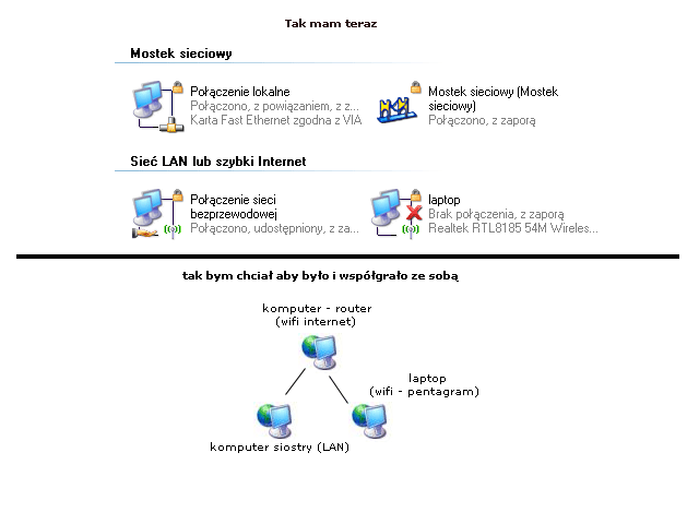

    Chcialbym wtracic moj watek. Moj komputer do tej pory dzielil internet po lanie. Net pochodzil z sieci bezprzewodowej. Teraz kupilem laptopa i karte Pentagrama na PCI do komputera. Nie moge ustawic tak by lacze bylo dzielone po lanie i po wifi :( Jezeli ustawiam bez oprogramowania pentagrama, czyli windowsowymi aplikacjami to w komputerze bazowym w ogole nie ma podlaczenia sieci bezxprzewodowej. Jezeli zainstaluje oprogramowanie pentagrama, moge nawiazac polaczenie i korzystac z udostepnionych plikow, ale gdy zmostkuej polaczenie, program ten jest nieaktywny i wracam do punktu wyjscia :( robie wedlug tych opisow

    Może narysuj co chesz zrobić. Z doświadczenia wiem, że mostkowanie Połaczenia WiFi z Ethernetowym nie działa (albo działa do pierwszego restartu).

    Tak wyglada mniej wiecej wyglad sieci

    Nie osiągniesz tego korzystając tylko z mechanizmów wbudowanych w windows, chyba że masz Windows 200x Server.
    Musisz skorzystać z alternatywnego oprogramowania do routingu, ale nie znam żadnego darmowego programu.
    Alternatywnie możesz kupić Access Pointa i router z WiFi i cieszyć się niezależnym netem na wszystkich 3 komputerach za ok 400zł.

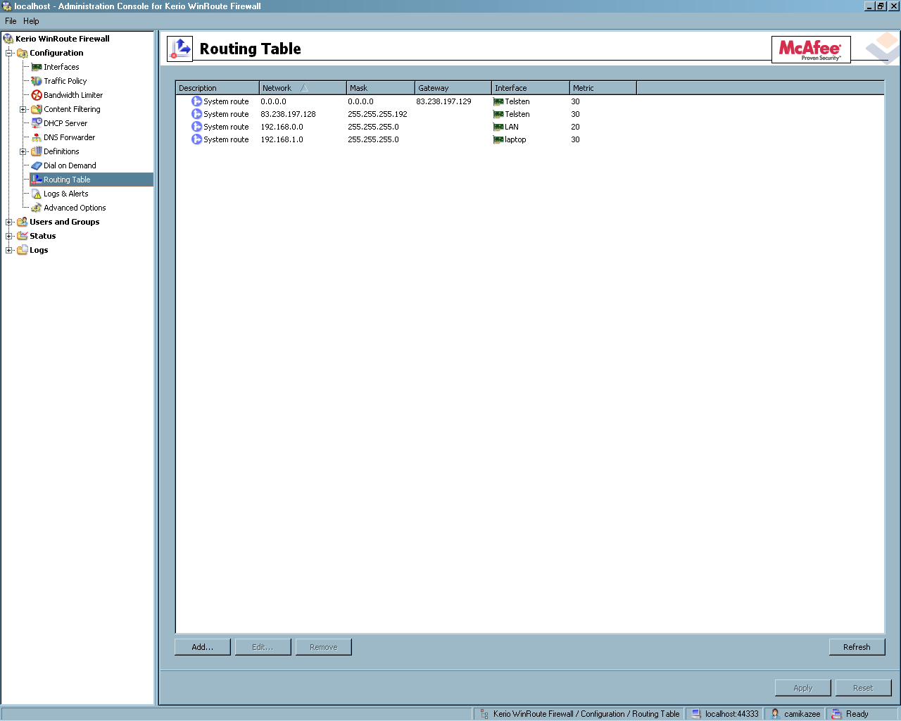

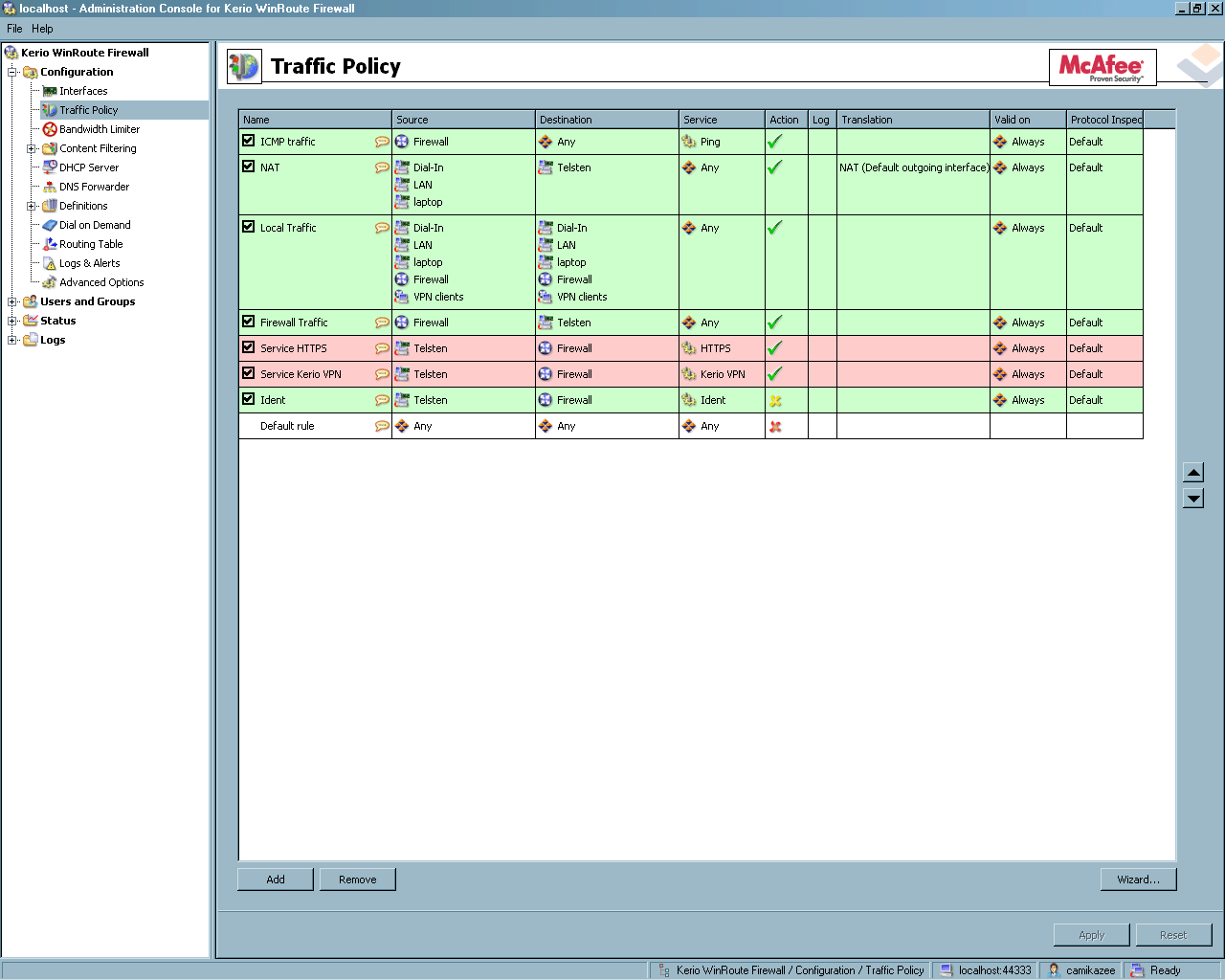

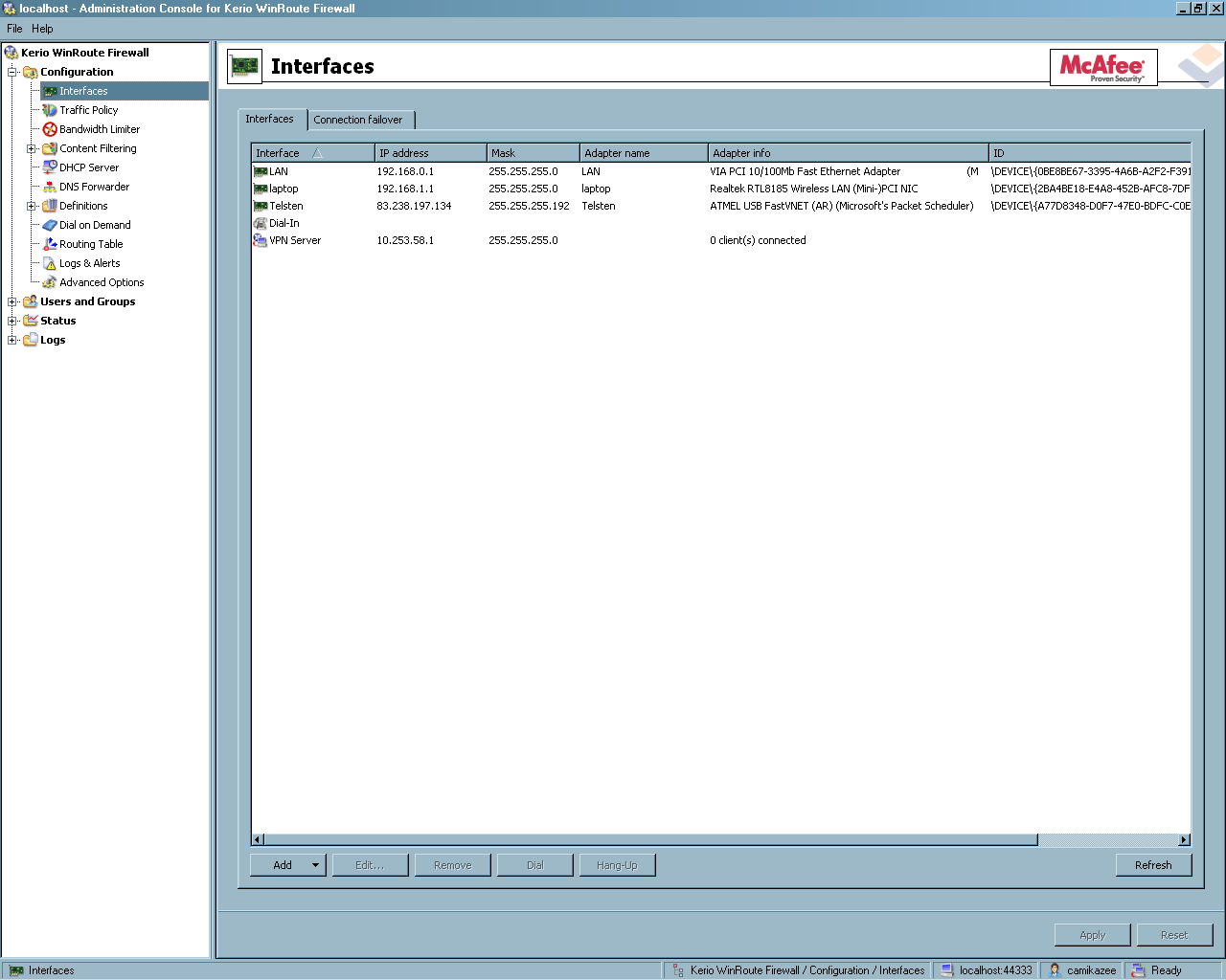

    Bawilem sie duzo WinRoute i stwierdzilem, ze jest niesamowity :) Tyleze mam kilka problemow. Moje komputery sa podlaczone konfigurachach widocznych na screenach. Komputery podlaczane po lanie i wifi dostaja automatycznie przydzielone adresy dla wifi(192.168.1.2-4), dla lana(192.168.0.2-255). To dziala bardzo dobrze. Komputery te widza udostepnione pliki komputera glownego ale nie widza sie miedzy soba, pingujac bylo tylko brak polaczenia :( Dodatkowo nie dziala w nich internet. Jakies pomysly ktos ma?

    Widzieć w otoczeniu się nie będą - będą widzieć tylko komputer-router.
    Zakładając, że karty udostępniające mają adresy 192.168.0.1 i 192.168.1.1, to pod oboma tymi adresami muszą działać bramy domyślne.

    powlaczalem rozne rzeczy, ustawilem bramke, DNSa i WINSa na adres dla np. laptopa 83.238.197.134; 192.168.1.1, wlaczylem proxy przekierowanie i na komputerach sieciowych adres proxy dla laptopa 192.168.1.1:3128 i dziala :)
    Hmm przedwczesna radosc :( Nie dziala polaczenie java z serwerem np kurnik, pokazuje brak polaczenia :(
