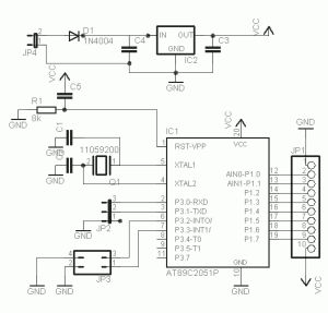

  • #12 3403272
    Grzegorz77
    Poziom 25  
    Posty: 589
    Pomógł: 73
    Ocena: 301
    zapomniałem dodząć schematu oto on.
    • Sterowanie , alarm , zdalny odczyt itp z wykorzystaniem GSM schemat2.jpg (13.18 KB) Musisz być zalogowany, aby pobrać ten załącznik.
