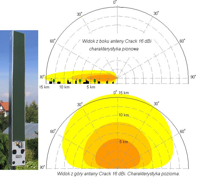

    Mam nadzieję że temat jeszcze nie zamarł :) Planuję podzielić neostrade na kilka komputerów przy użyciu Pentagrama Cerberus, czyli modemu ADSL, routera i switcha w jednym. Ma on zarówno wyjścia do podłączenia komputerów kablem jak i WiFi. Chodzi mi o to żeby w moim budynku podłączyć dwa komputery kablem a przez wifi 2 komputery w innym budynku. Czy taka konfiguracja ma racje bytu? Jeśli tak to czy potrzebne będą jakieś dodatkowe anteny i jakie? Dodam że drugi budynek oddalony jest w lini prostej o jakieś 50m i pomiedzy stoi jeszcze domek jednorodzinny ale stosując anteny można zamontować je tak że nie będzie w drodze.

    Wystarczy jakaś nisko decybelowa antena z małym tłumieniem hmm np HELICALL 18dBi lub YAGI 16dBi (tzw panelówka) można też sektorową założyć np C r a c k 16 GOLD, bezprzewodowa karta sieciowa np Motorola NWH3012 i kawałek kabla z 2 końcówkami (w zależności od wybranej karty sieciowej i anteny, a tymsamym impedancji wyjściowej, dobiera się standard końcówek - RF-5, RF-240, MRC-240, H-155, H-1000PE). Potem już tylko konfiguracja.
    Przykładowe widmo sygnału anteny zewnętrznej sektorowej Crack 16 GOLD na złączu typu N żeńskim.

    coś mi się wydaje że antena przedstawiona w tym załączniku kosztuje kupę kasy. Mnie interesuje coś taniego. Odległość w lini prostej nie przekroczy 50m i obie anteny będą "się widziały"

    Tak C r a c k kosztuje około 160 zł ale Yagi jest dużo tańsza więc wybór należy do ciebie. Wiadomo że c r a c k gold jest dużo lepsza. Ale na 50 m Yagi w zupełności ci wystarczy i jest proporcjonalnie tańsza :)
