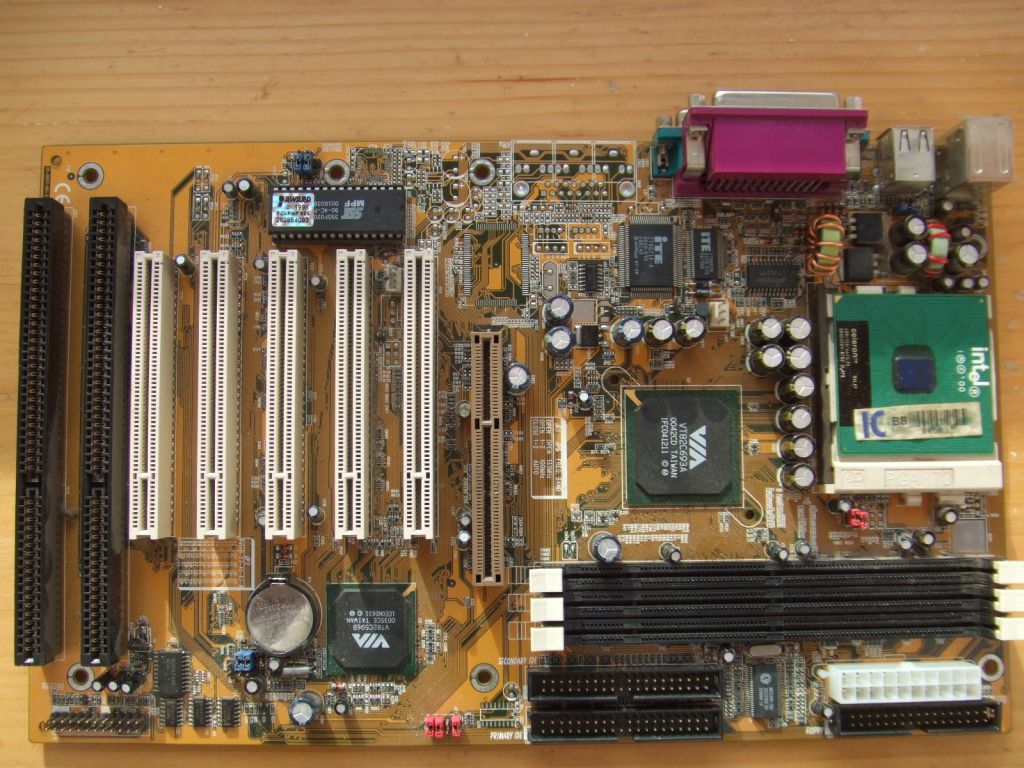

    Witam, kolega przestawił zworkę przy biosie co spowodowało wykasowanie kości flash. Chciałbym wgrać bios od nowa lecz nie wiem co to za płyta.
    Przejrzałem wcześniejsze posty na ten temat i wywnioskowałem że to płyta Pcpartner, lecz na stronie producenta nie moge jej znaleźć. Proszę o pomoc.

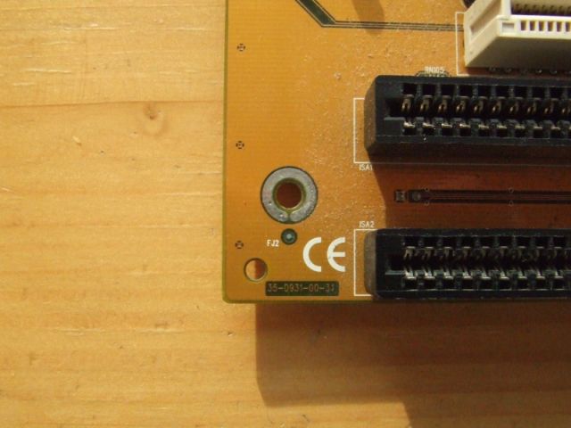

    Od kiedy to zworka do resetowania cmosu kasuje sie zawartosci biosu? Czy zworka zostala ustawiona w pierwotne polozenie?
    Plyta to pewnie PcPartner lub jakis PcChips.
    Czy na plycie nie ma żadnych oznaczen? np. numer podobnego do tego:
    35-8823-01 ?

    AP133AS3 ma w innym miejscu generator zegara:
    Jak zidentyfikować płytę główną Pcpartner do wgrania BIOS-u?
    Ale jezeli ten na plycie autora (oraz I/O) zadza sie z tym do ktorego jest bios na stronie producenta to mozna wgrac i powinno dzialac.

    Witam, wielkie dzięki, znalazłem tą plytę jednak nie udało mi się jej przywrócić do życia. Otóż kolega przestawiając zworkę nie wykasował zawartości kości flash tylko ją uszkodził. Wyskakuje bootblock i prosi o dyskietkę, jednak nie chce sie programować.

    Flop i dyskietka sprawne bo na innym kompie normalnie sie bootuje, tylko z tym jest problem. Dodam ze pokazuje blad ''keyboard error'' i nie raz bootuje z tej dyskietki raz nie, ale wogole nie chce uruchamiac sie program flashujacy takze prawdopodobnie uszkodzony I/O. Dzieki za sugestie.
